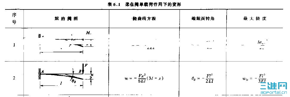

找到办法了用了PROE 4 5年忘了 软件就有这个测试功能
发表于 2010-4-6 20:09:17 | 显示全部楼层 来自: 中国江苏南京
楼主可以代入图片公式就行,试试吧

这个是挠度计算的典型例题,基本上是每本书上都有。

难在挠度的允许值;不同设备或部位的值不一定一样。

一端固定,上挂重物,这是悬臂梁的挠度计算,4#已列出计算公式。/ z1 k5 B( \: |4 \
“在保证钢管不被压弯的情况下它这端能放多大的重力?”,这句话不确切,任何梁受力后都会产生弹性变形,只是变形大小的问题。如悬臂吊最大的挠度不超过长度的1/1000。这变形应要求一个范围,才是正确作法。
