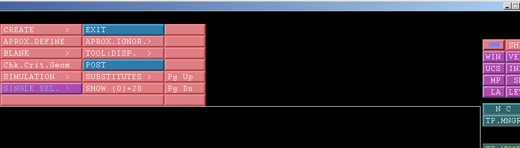

it 在22 寸显示器,上显示好小,有1/3的地方是空的,但是菜单又完整
( A" c' m2 s5 ^1 w) O' ~见图 a.jpg    在线等高手帮忙呀

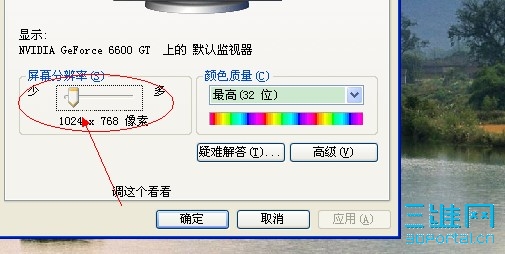

发表于 2010-4-7 22:38:28 | 显示全部楼层 来自: 中国广东江门
4# zz520   是不是这样呀?4 X: v, Z+ e7 N- {  R
调调这个看看吧,不行再说
 楼主| 发表于 2010-4-8 08:04:30 | 显示全部楼层 来自: 中国广东深圳
调这个是可以,,但是别的软件又要调大,CIMATRON  不会变大吗

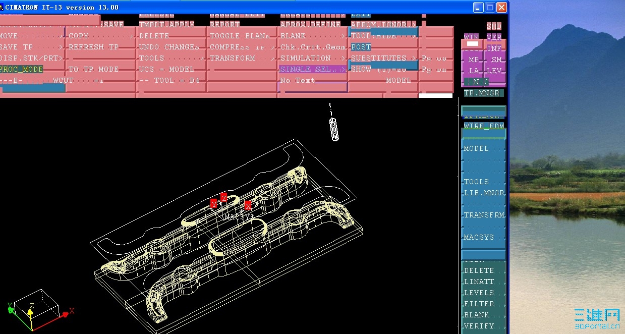

发表于 2010-4-11 10:56:20 | 显示全部楼层 来自: 中国山西运城
你把分辨率调成1440*900试一下.
 楼主| 发表于 2010-4-11 14:15:14 | 显示全部楼层 来自: 中国广东深圳
12# zhhayu # H" B$ L5 v4 y9 _, D
2 p5 x+ r: {- P, p# X3 |我试了,,还是不行,,唉,好怪。。我现在是1680*1050

发表于 2010-5-12 01:10:28 | 显示全部楼层 来自: 中国浙江台州
还是我来吧!
7 B4 q; C& _. {) w8 L在你的启动参数后面加上:-height 768 -width 1024$ c. w# e  n( g: }3 i
即可搞定!3 r& i! `) o. ?- q$ D5 G1 E+ {; ^
/ i0 ?* q# E' ], f$ k) T
说明:Cimatron it最适宜的分辨率就是1024*768
