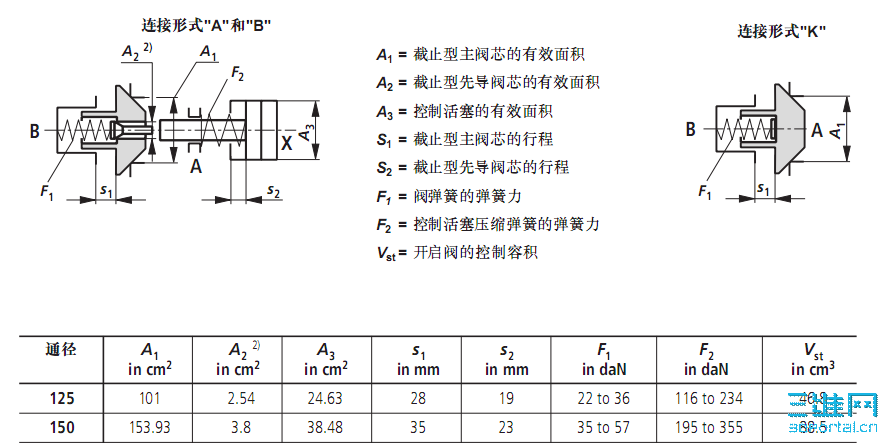

在看力士乐充液阀样本时有一个地方不懂1 u1 ~* Y% P) D: v$ G7 }
下表是力士乐充液阀一些尺寸和弹簧力的大小,但是在这些单位前都有一个in,这是什么意思啊?谢谢
发表于 2010-4-7 10:44:38 | 显示全部楼层 来自: 中国江苏常州
难道是英寸?
发表于 2010-4-7 11:41:58 | 显示全部楼层 来自: 中国辽宁沈阳
不是吧,是英文表示方法
发表于 2010-4-7 12:23:46 | 显示全部楼层 来自: 中国上海
印错了...........
发表于 2010-4-7 13:49:36 | 显示全部楼层 来自: 中国山东青岛
in 在这里可以理解为 “以。。。。表示”的意思,in mm意思就是“以mm为单位”,而中国人的习惯直接就是mm,省略掉in
发表于 2010-4-7 16:34:17 | 显示全部楼层 来自: 中国江苏扬州
英寸的意思
发表于 2010-4-7 20:13:15 | 显示全部楼层 来自: 中国安徽芜湖
支持5#的,应该是基于**单位的意思.
