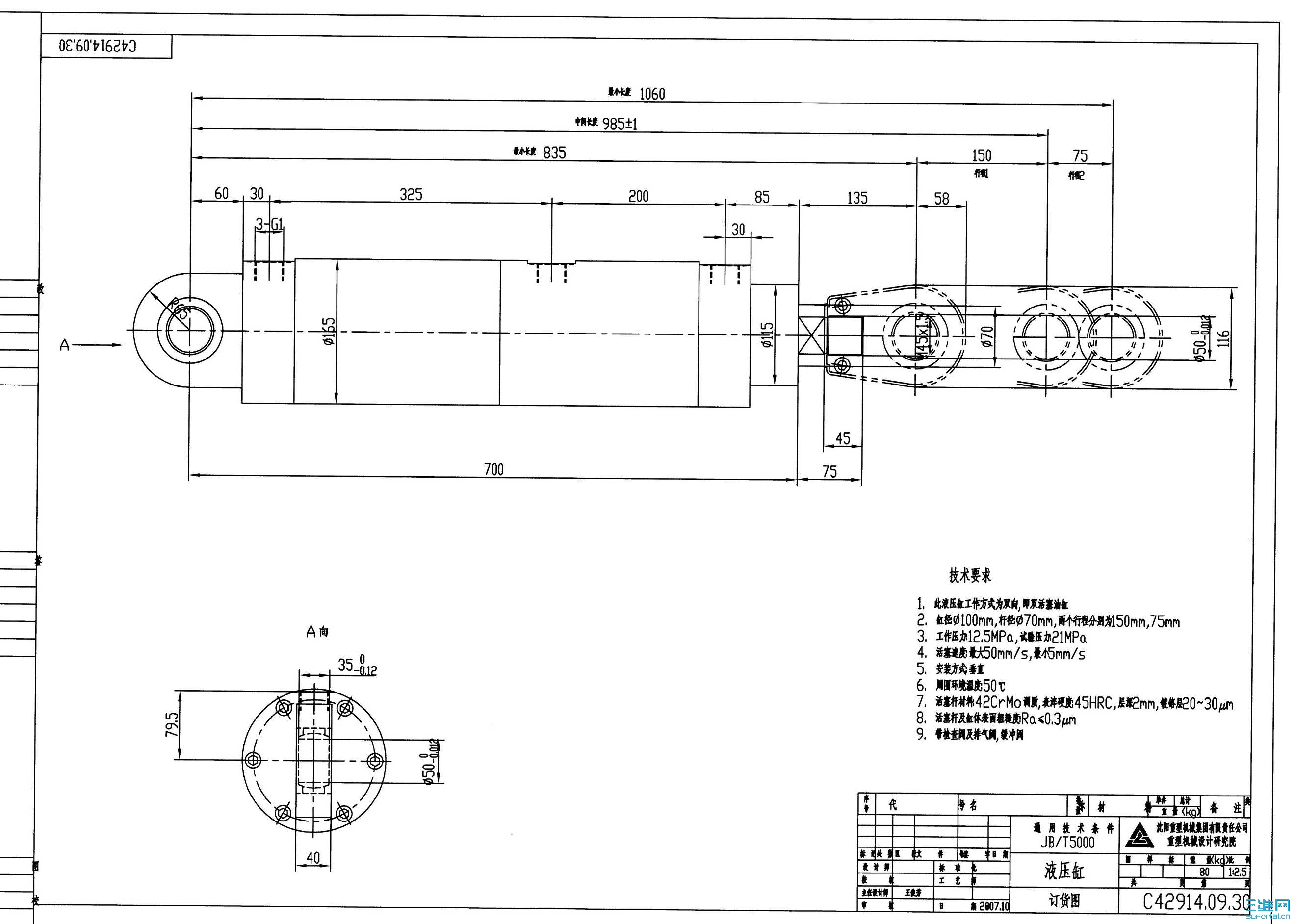

[求助] 求高手帮忙设计双活塞油缸内部结构
发表于 2010-4-6 18:05:32 | 显示全部楼层 |阅读模式 来自: 中国辽宁抚顺
液压缸1.jpg 此油缸有3个油口,应该为多工位的差动缸,可是我对此种内部结构不熟悉,希望高手帮忙给点建议。谢谢!如果有厂家能做此种油缸请和我联系。1300923380 赵
