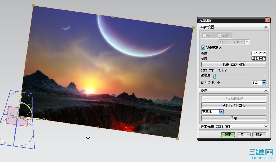

请问UG当中怎么插入图片?我想用图片描。进入草图的时候插入行不行的?

图片的格式必须是*.TIFF的,然后可在建模状态下,从视图--可视化---光栅图像命令导入,尺寸须自己控制,也可导入后用比例体调整。

补充一点,一定要用艺术外观察看,否则就只能见到一个曲面而已。
