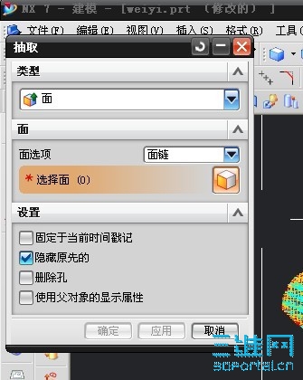

# B  i# [. s4 v2 N3 i9 p% n. t3 I% V' b如题  哪位知道  如果真的是没有了的话 用那个可以代替 谢谢
发表于 2010-4-6 20:14:58 | 显示全部楼层 来自: 中国山东济南
太先进了,7.0还没装,一直用4.0# C- D9 i! c! Y9 l
, m( k( `# \) P0 l9 z) r在6.0里看了一下,命令还是那个命令,这里应该是屏蔽了用户强制转换的功能。也就是系统自动判断,如果是初等解析几何的曲面析出的就是非B Surface;如果不是,则析出的就是B Surface。

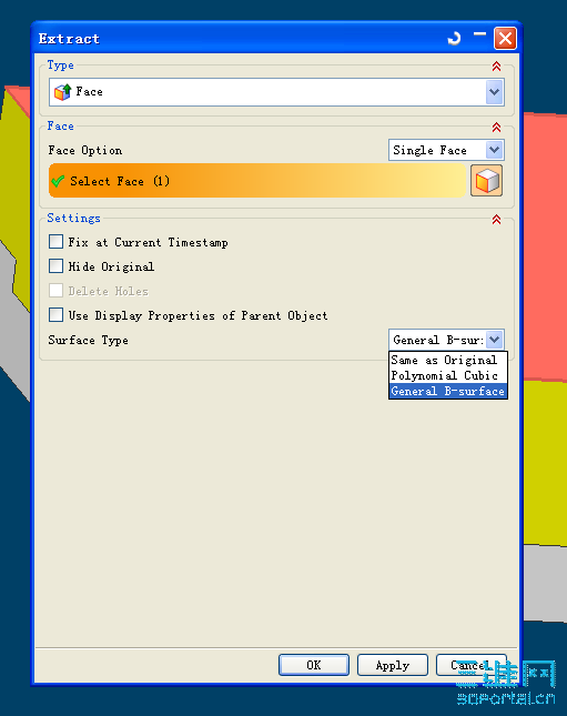

3 p! l' V* p( j' ]8 h; E放张图片就明白了
! Q' T  K$ ]7 h+ s1 ]' JUG的基本

楼上大虾说的对1 o+ A- V7 x4 s
6 U" J! B1 Z4 R3 d% l5 H% BFace Option里面不用Face Chain就有B-surface了。

谢谢 搞定了
