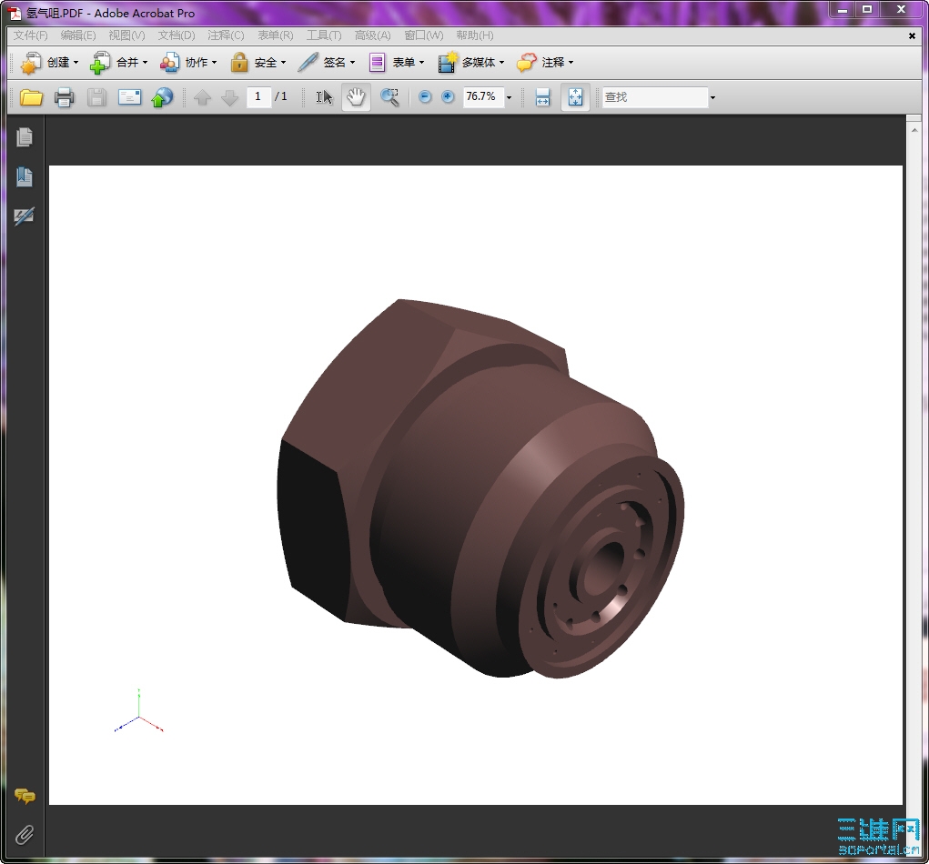

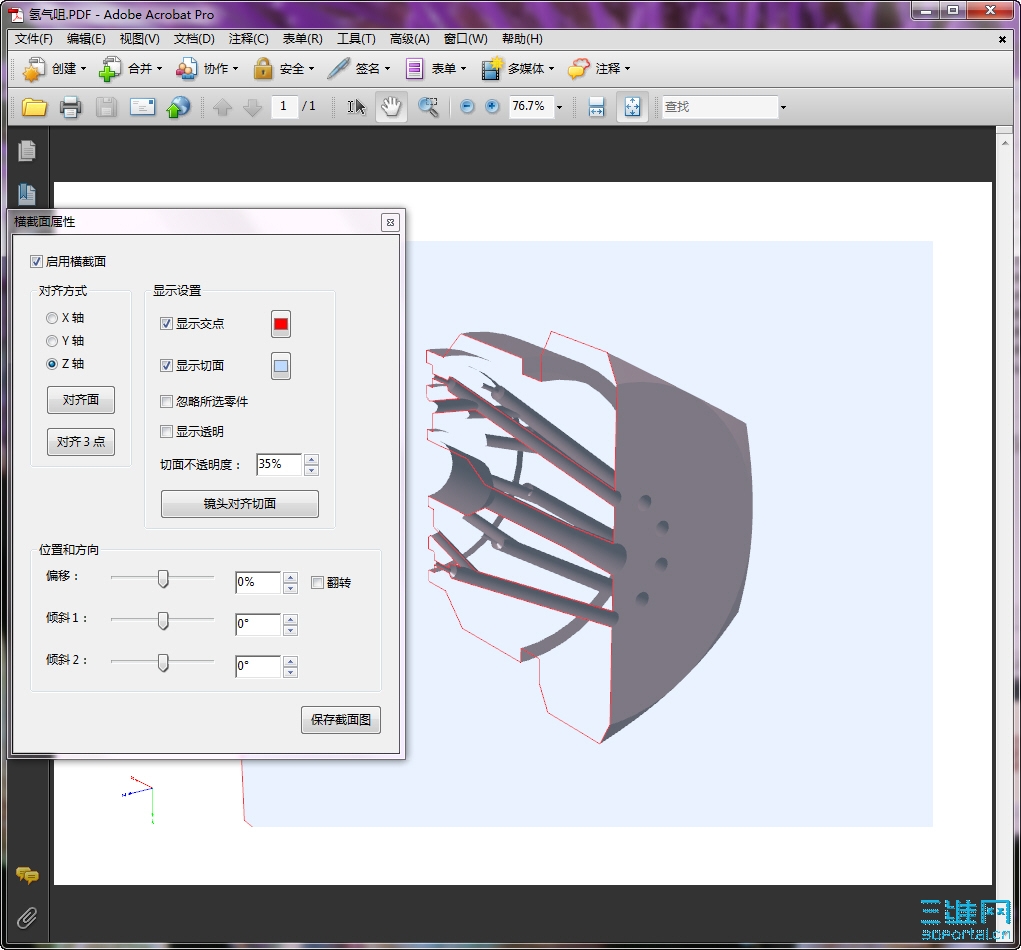

+ C7 a% e: ^) @- T8 b简单一点的话就直接另存为pdf格式的文件,一定要记得把3D选项勾上。$ b9 @0 @3 x6 V, s4 z. A0 J
Adobe Reader来打开可以进行缩放、平移旋转、剖切等操作。
% Y( D" b& U7 O: d# s6 d" W8 n 0 D4 ]4 f2 L) S% D# V
如果用其它pdf浏览器打开,可能看不到图像。. u$ u6 Z9 J& I3 [2 E
4 {. n/ g' Z9 M% Z8 X
打开效果图* M: y, Z' D7 _1 |3 X: m
Snap1.jpg $ B4 K3 D2 C3 O! X9 f) x

剖切效果3 D& m/ X" e; K/ g5 K+ @0 V3 [; ^
" H' h& v% C4 t9 Y( r
) b0 @" f+ ~1 W+ E9 v, t! D传一个pdf格式的3D文件。: J  C8 H1 R9 u$ ]
pdf.rar (201 KB, 下载次数: 22)

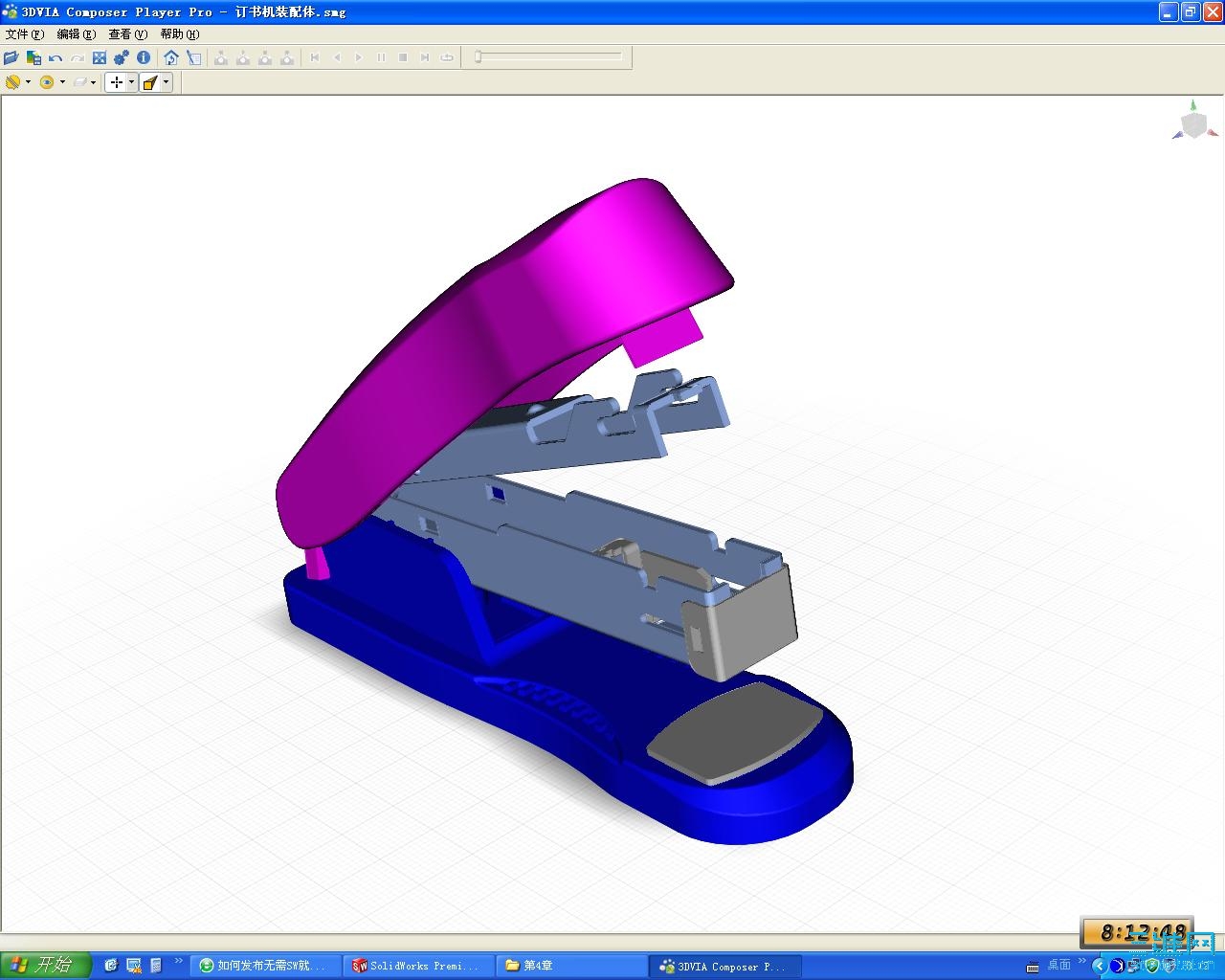

) ?+ z; E7 ?! B5 q. D+ B安装一个3D VIA,转出来的3D图效果是最好的。(左键平移,右键旋转)( q3 |$ K! ^% o9 M! [- E9 H
( C# A7 i  Q" R- R9 N 订书机装配体.part1.rar (1.91 MB, 下载次数: 19)
发表于 2010-4-9 08:13:54 | 显示全部楼层 来自: 中国广东珠海
eDrawings效果最好,不过反应有点慢
