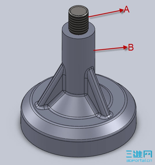

[求助] 在装配体中,如何利用A件对B件进行切除
发表于 2010-4-7 10:07:39 | 显示全部楼层 |阅读模式 来自: 中国浙江台州
在装配体中,如何利用A件对B件进行切除
发表于 2010-4-7 10:11:20 | 显示全部楼层 来自: 中国广东汕头
B在编辑状态下,选“连接”即可
发表于 2010-4-7 10:11:54 | 显示全部楼层 来自: 中国浙江温州
编辑B,插入特征-型腔。。。。
发表于 2010-4-7 19:40:17 | 显示全部楼层 来自: 中国广西百色
编辑B,然后选择压凹,目标实体选B,工具实体选A(勾选切除)ok
