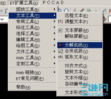

可以的/ O0 [3 M( N) s& ]' T
你安装下Express Tools。
0 g' f  ?" j  F5 z! O这是AUTOCAD自带的。一般默认不安装。+ L0 w! j: Q- [& h! `
% \5 X2 s8 d0 G7 P5 R& A: p3 q7 i- j$ Y然后里面有个命令,快捷键是 txtexp. I  _3 [& b5 u
5 \  y9 [7 @) R
贴个图给你LOOK下9 j+ X: S" _4 j8 j. p# R( M* l- B* h
