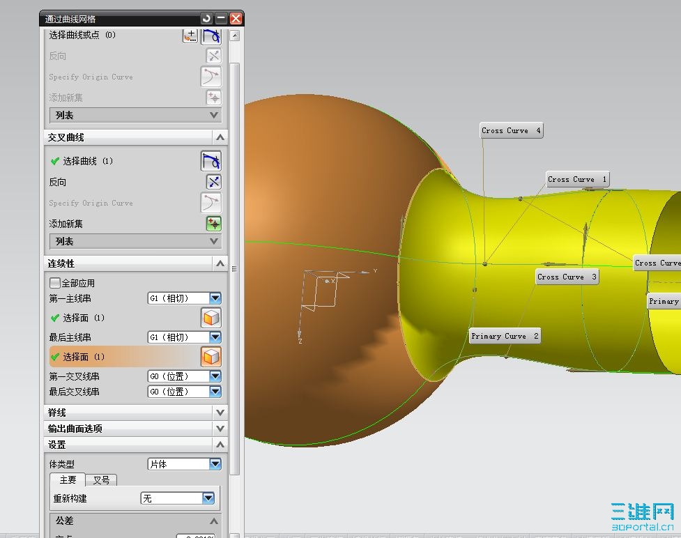

[已解决] 如图的两个片体怎样用“通过曲线网格”连为一体?
发表于 2010-4-7 10:41:59 | 显示全部楼层 |阅读模式 来自: 中国陕西西安
" M% ~8 q( `8 A- K& \/ I5 D8 M8 _' @
如图的两个片体怎样用“通过曲线网格”连为一体?(源文件在后面) 哪位朋友指导一下,多谢啊
& L! v  [7 i: U* u- k' ?- {" b- s7 L: d  @. D/ {9 }" B
主曲线是球的端面圆和和另一片体的端面圆
/ K% C3 K' _7 l交叉曲线是做的四条桥接曲线。% ?$ P& O' a7 \6 T6 {. V# r5 U
连续性选的“第一主串线和最后一主串线”与G1相切连续
; B( ~) a0 j9 x: A. b" L9 u怎么做不出来啊,曲面我做出来的扭曲的啥也不是!
* o, [8 }9 r. y# v" W9 n求助!!!!

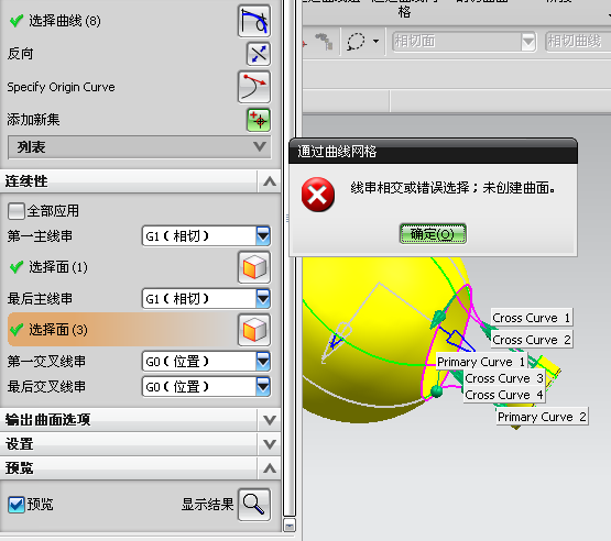

把圆分割成与之相对应的线段

像这样的片体是非常容易做的,你出错的原因也非常明显,看你的选的某条线已经贯穿的整条曲线了,但你只需要其中的桥接的一小段,主曲线和交叉曲线必须在某点同时终止,如果要控制G1连续,所需曲线也要G1以上连续。

4搂说的对,主要是注意选择
