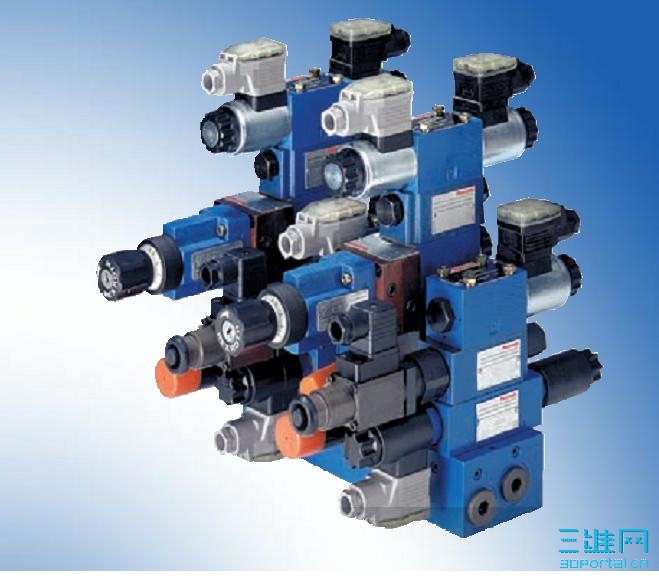

发表于 2010-4-11 08:51:50 | 显示全部楼层 来自: 中国辽宁本溪
看不懂。不知道是你设计的还是专业厂家设计的。7 N/ l, ]/ E& I% ]" I* v- N/ q& C
1、不知道工况,无法确定B 泵的工作状态,如果是间断工作,那么溢流阀(17MP)的一直在工作,系统会发热很大。设计不合理。应该用常开的电磁溢流阀。
9 y& a7 y, g- G: E3 a7 Y2、就你这样的液压系统看不出来用减压阀的意义。. E( |% D0 {( H
3、不懂什么叫集成块。: U! _. p9 \8 k! ]1 F' |
4、用O型阀是否合理有待考虑,为什么不用平衡阀来限制重物下落?

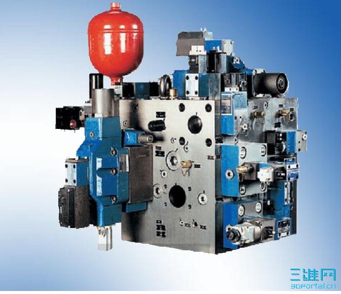

发表于 2010-4-11 13:34:29 | 显示全部楼层 来自: 中国辽宁本溪
多种阀的集成块都是专门制作的。
+ @) @3 E% @. T- _) p: ?帖两张力士乐的图片欣赏一下。

发表于 2010-4-13 22:03:51 | 显示全部楼层 来自: 中国山东青岛
我们这类系统都是做个阀块,然后装上板式阀
