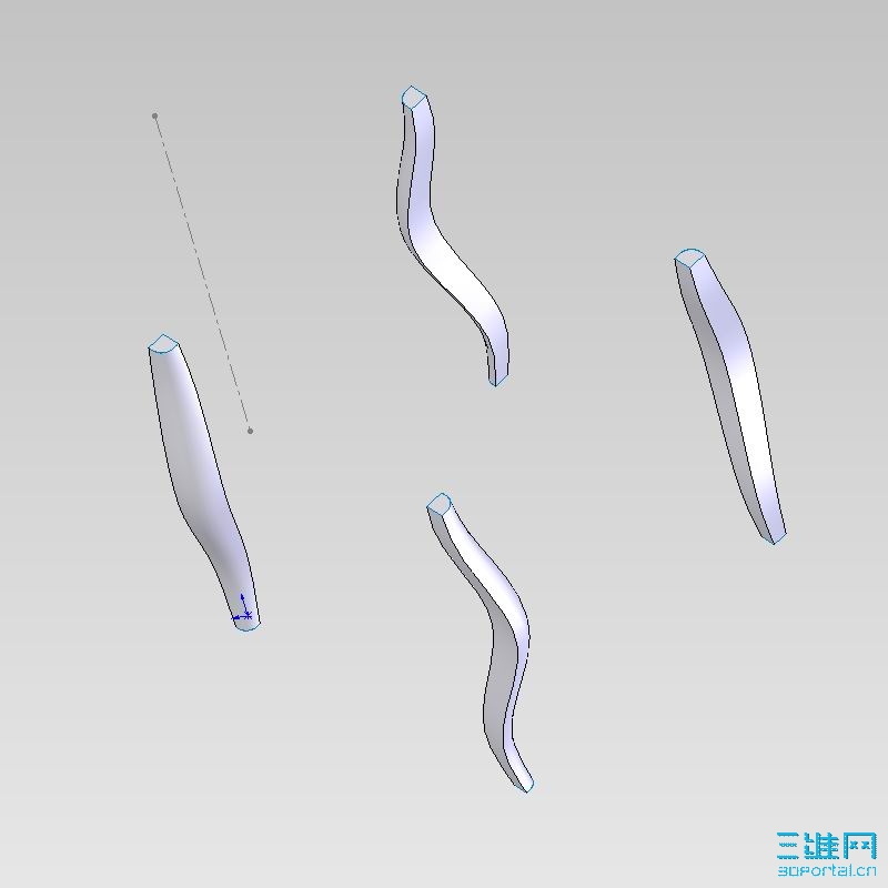

我在曲面阵列时遇到下面情况,阵列中心不是我选择的轴线 A.jpg ,请各位帮忙解决一下。

发表于 2010-4-7 13:48:15 | 显示全部楼层 来自: 中国山东烟台
没搞定,和你一样的结果,请高手指点一二!
发表于 2010-4-7 14:51:22 | 显示全部楼层 来自: 中国北京
朋友,我看了你的作品,你那是一个单独的草图,而不是一个单独的旋转中心。你可以建一个基准轴,旋转即可

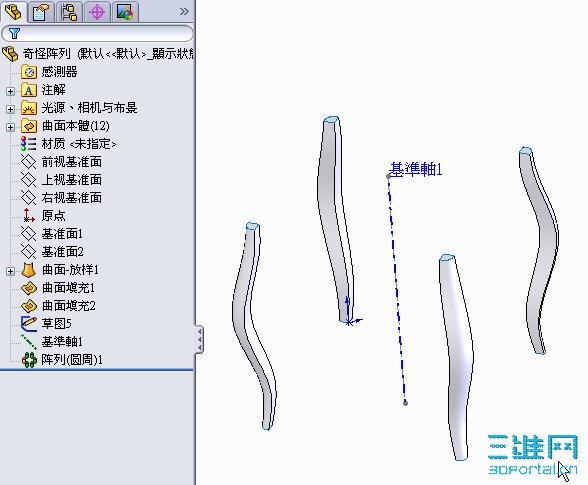

发表于 2010-4-7 15:31:38 | 显示全部楼层 来自: 中国广东惠州
陣列軸如果選草圖的線是會有這現象,但把草圖線段引用為基準軸,陣列選這軸就解決了.
