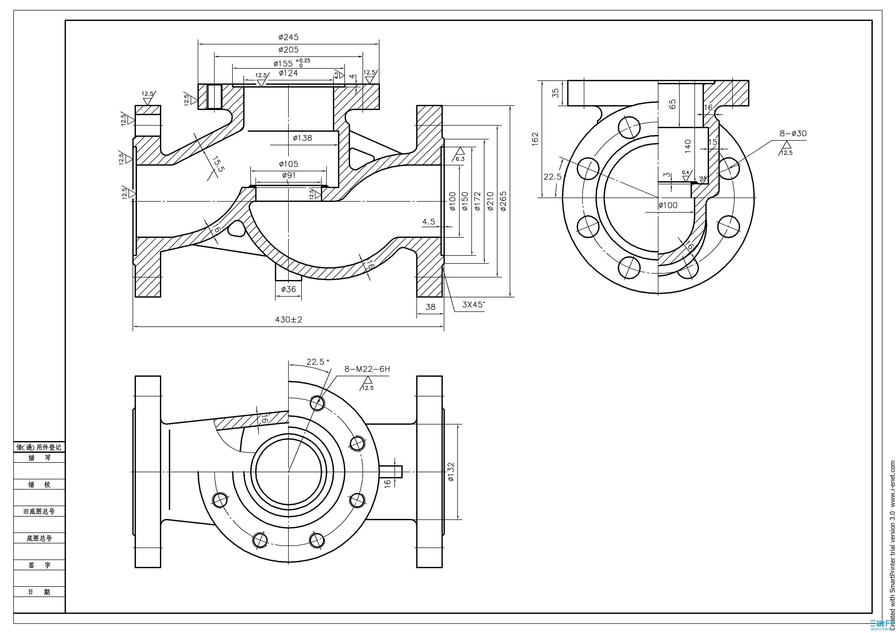

[求助] 同志们还有没有人会画截止阀啊
发表于 2010-4-7 13:59:00 | 显示全部楼层 |阅读模式 来自: 中国上海
朋友们我们这里还有没有人会画截止阀啊2 J7 |# r- [  M. \4 C- {! {
我这个图发了一个多月了,没有人画出来) c1 t& D) M) D' _+ M, w' c
真的希望高手们多多指教啊
8 `/ `! l9 r0 F8 {! m/ Y我的邮箱 mxt110@163.com,有全套图纸) Q4 P* X3 p7 k, ~
希望大家把它画出来

本帖最后由 qiyuezhuifeng 于 2010-4-10 20:44 编辑 - F1 A, T7 V) {. j/ F  c
) C* A5 R2 @0 |' h* f" Q
个人意见:
6 _0 ]8 i! A# o& B7 H) S' e  s; F% P# k三个法兰用“旋转”做出,其余的先用“放样”做好,剩下的细节修饰一下即可
- ^5 V% y" j; a0 J* c总之,任何复杂的模型都是从简单的基础模型逐渐做出来的,希望你不要灰心,坚持通过自己的努力能做多少做多少,实在做不出来再放到论坛上,大家才好有的放矢,帮助你做出来。

画不出来说明你的水平不到家,其实你发的这个类型的,阀体基本都是这样子,我们的基本阀、平衡法、减压阀、基本都一样的) t  \- O* `- m; ]9 X
多想想多练练就会了,第一次画的是很可能会感觉比较难;一般就是扫描(扫略)、扫描混合(放样)、旋转、拉伸(凸台)就OK了,左边是扫描的,右边是放样的,中间是旋转的,内部是拉伸到两侧曲面的;其余就是打孔,去除材料的
