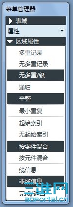

工程模块下重复区域,属性设置如下
 楼主| 发表于 2010-4-8 13:11:14 | 显示全部楼层 来自: 中国辽宁大连
还是不行啊。1 c) F, l" F$ t; _8 I6 @' `6 a( q
在模型中此零件一共用24个,其中每6件的电缆线长度一样。结果在明细栏中还是分成了4行。还有没有更好的办法啊!
 楼主| 发表于 2010-4-9 07:59:51 | 显示全部楼层 来自: 中国辽宁大连
怎么有时好,有时坏呢。好像必须先生成BOM后,才能好使!
