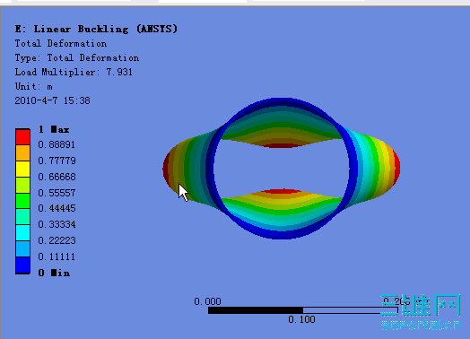

pressure=1.0              !单位压力MPa5 b0 R# R4 l- S1 Y3 V
r_outer=150               !外圆半径mm- k" D0 j9 b8 ]. v( f
r_inner=143               !内圆半径mm2 k" C' z# y6 y6 v; F7 @/ y) h
Length=2000               !长度mm2 h1 A7 R( ]1 [+ A6 E& V/ s% s( Y
材质16MnR5 H7 c1 O6 c* |( j
" y$ C$ }; i5 {8 T7 F8 o; i
+ H8 p& G  U/ q+ _6 q5 l
# ~, B. ]5 H6 u5 @7 k; _, v用公式算长圆筒临界压力只有0.44Mpa,用有限元临界压力7.93Mpa?
