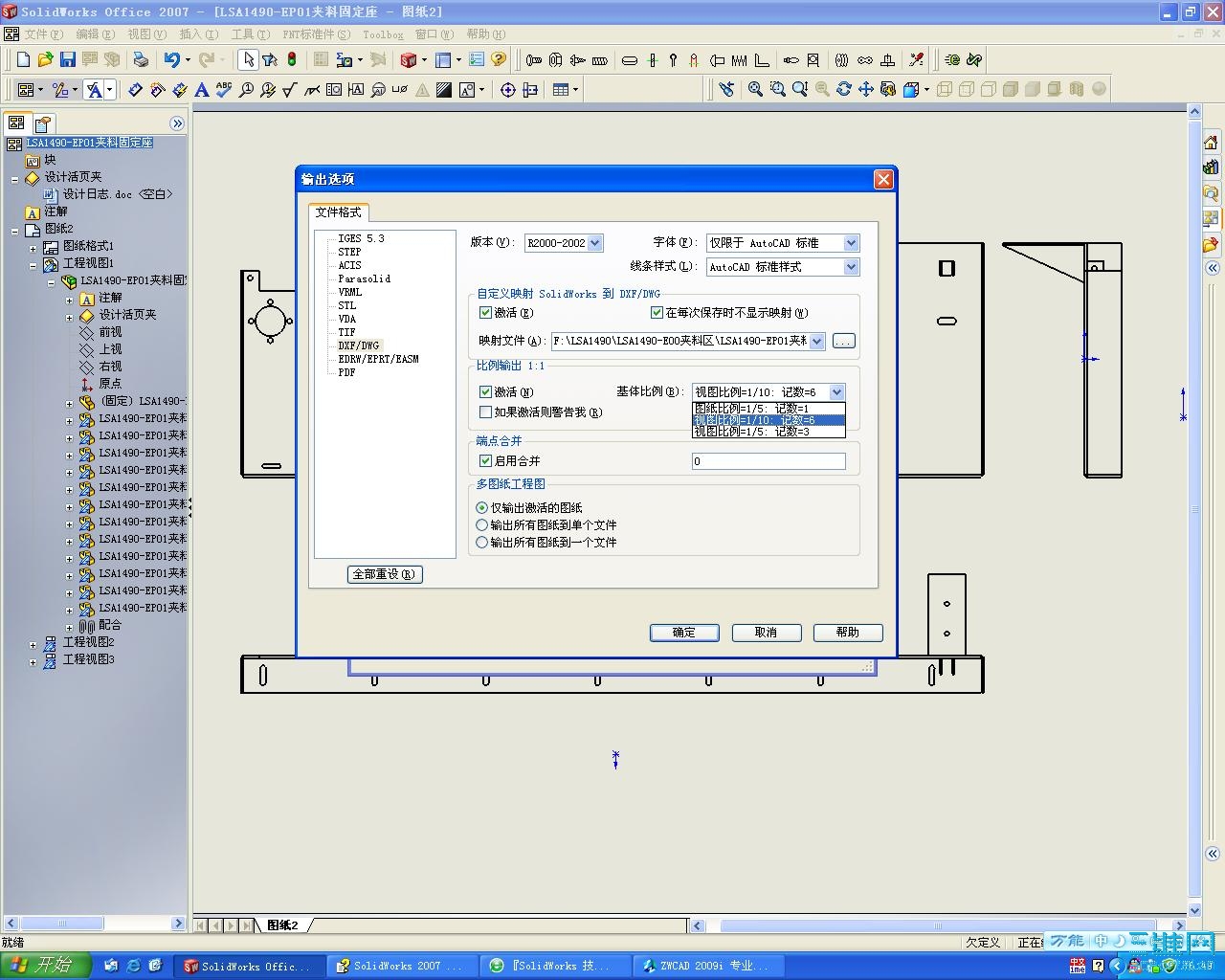

未命名.JPG 我是由sw工程图出图然后到CAD里面标注尺寸,但是,现在的问题是,图纸不能按比例输出,请问大侠要怎么处理?

另存的时候,有个选项的,你打开后,可以加载映射模板,可以激活1:1的输出命令

8搂主任的方法最好.一劳永逸..又学到一招~哇咔咔
