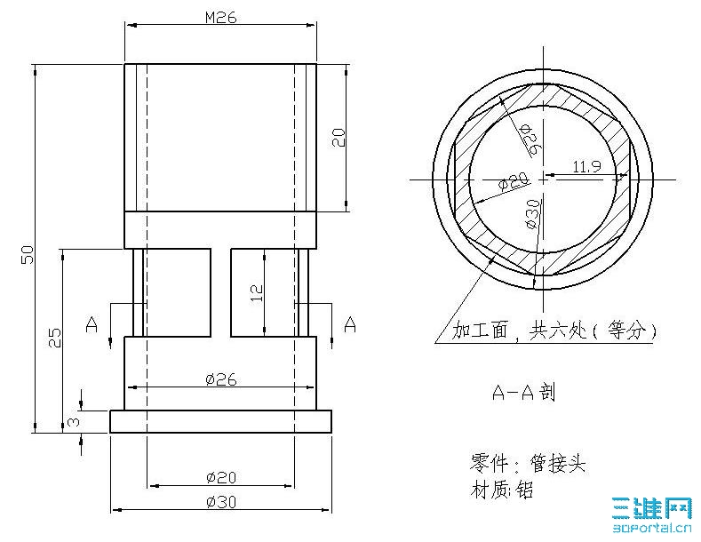

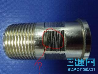

各位帮下忙啊,有没便捷的办法来提高加工效率。前提条件:设备--仪表车,谢谢啦!现在用的办法是做20的芯轴,分度是手动的.
图纸
图纸
实物
实物

最好能实现膨胀张紧,六等分能均匀些(现在是靠眼力),比如能通过棘轮拨叉等自动旋转60°,希望大家踊跃参加哦。
发表于 2010-4-7 21:06:57 | 显示全部楼层 来自: 中国湖北襄阳
我感觉也就是用分度头了,先车外圆,再铣方了
 楼主| 发表于 2010-4-7 21:15:50 | 显示全部楼层 来自: 中国浙江宁波
谢谢你的答复。分度头体积太庞大了,呵呵,能做个专用夹具不? 3# baihao
