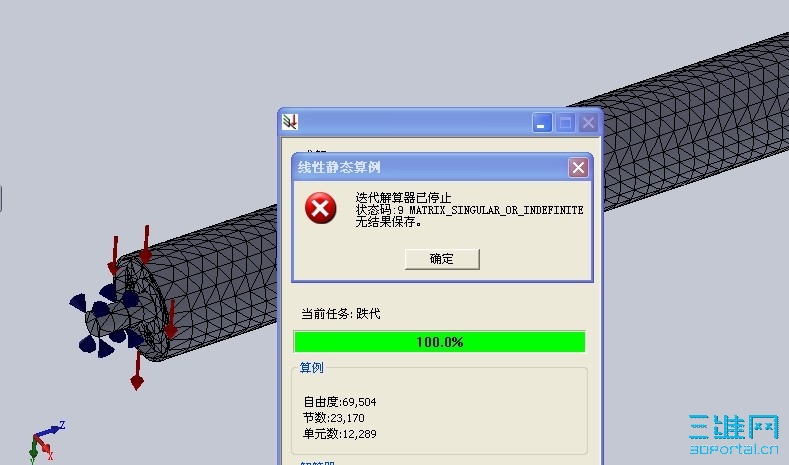

未命名.jpg   P2 o, ^) ~9 j" I. f+ e  s2 t
这代表什么意思呀
# U' m1 e6 E$ J; t6 Z2 U3 S2 e怎么解决呀

检查约束是否正确,应该是约束问题!

没有见过,可能是设置步骤没有搞好,。

本帖最后由 masse 于 2010-4-26 05:14 编辑 4 U3 A! P. s: x$ T' V  A
9 _- R0 C3 i8 u/ h; Y" ]# V3 o4 |% s
两种可能,第一种有些部分网格划分有问题 导致计算出现问题,重新划分一下网格大小第二种 载荷设置有问题(比如物体没有完全固定,静态问题变成运动类型),计算不能收敛出现一直无法继续迭代运算
