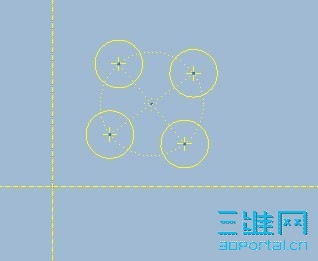

[已解决] 如图中的尺寸如何标注?

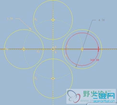

问题:上图是螺旋扫描,截面是下图,那么请问图中的红色尺寸如何标注
3 Z( @/ R+ [5 ~: Q! ^1 _草绘中用到sd21=trajpar*360*10  ! R2 |# U( A3 u( a0 y
sd2就是图中的尺寸

是指工程图吗?要是的话,标注圆截面的直径,弹簧形状的高度和直径即可
kevin_pcac + 2 技术讨论但非也!非也!指的是草绘

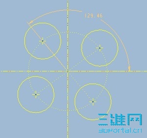

不好意思没有看清楚题目,你说的360度的那个标注吧?标注类似角度选择上是有技巧的,顺序是边(线或基准)>点>边(线或基准)。
发表于 2010-4-7 23:20:36 | 显示全部楼层 来自: 中国台湾
1 n' B3 e5 g( ]5 E0 Ajohnnyhuang 发表于 2010-4-7 23:12 http://www.3dportal.cn/discuz/images/common/back.gif
8 r2 Q* i/ n) M/ R" Y* v
& }5 d; M6 n6 B% L" f) A  e没做成功!再指导一下吧!

不是吧,有没有搞错,那个是关系式控制的

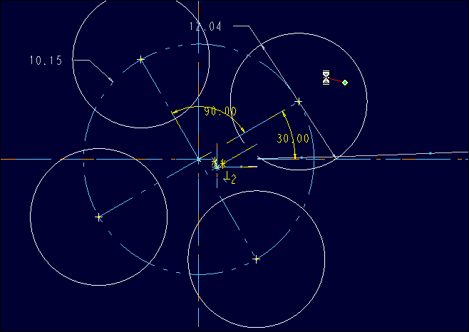

草绘参考线(构建)在标注

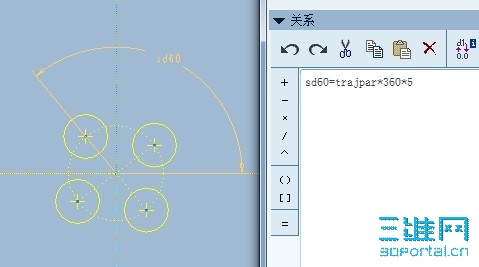

这个尺寸是关系式计算之后的得出的一个结果。没办法标注的,实际的话是SD#来代替的。

~~~~~~~~~~~~~~~0°=360°=720°=..................

9 H/ J7 q6 X* e& j+ w! p6 z谢谢各位前辈的指点搞定
