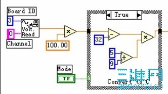

如图,这是中科泛化资料上关于labview程序的一个例子,其中的volt read 模块在labview软件的那个选板上,怎么才能找到,我一直没找到,想请教它的作用以及位置。

在VISA中找,如果没有则可能是仪器设备自带驱动程序中的子程序块了

这个是一个子VI的,要自己编写的

谢谢各位了,可能需要编写,装了DAQ也没有

在LabVIEW8.2有找到Read Voltage VI,應該是某些版本缺少或更名的問題。

这个在低版本,如7.1等好像有,高版本的没有,没什么作用,就为了产生1个随机数

看图标不像是自己写的子VI,去低版本那看看,要有拷一个。现在高版本不一定有之前的vi了。
