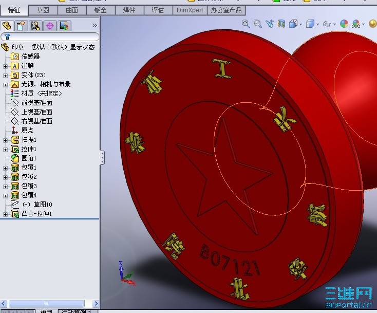

[求助] 包覆问题
发表于 2010-4-7 22:46:14 | 显示全部楼层 |阅读模式 来自: 中国河北廊坊
文字包覆时,沿曲线时总会有个构造线,我怎么做也不能包覆成功怎么办?

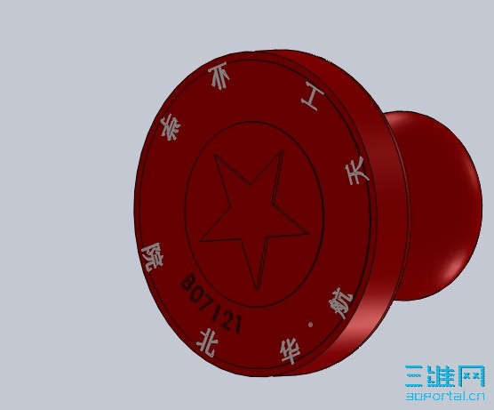

发表于 2010-4-8 10:52:28 | 显示全部楼层 来自: 中国广东深圳
这个可以直接用拉伸实现,不明白楼主为何要选用包覆来做,如图

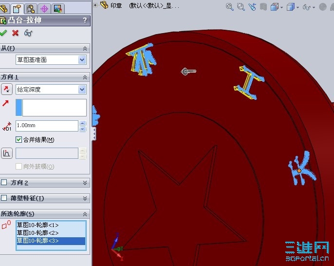

发表于 2010-4-9 14:07:51 | 显示全部楼层 来自: 中国广东深圳
8# zhangzibo1987 ; `. ]# P/ W2 `  j
  `4 T9 E( U4 R5 t  L这样操作:
% p6 I4 B* l* D% b6 S& J1、进入草图10的编辑状态,在绘图区的任何文字上右键——解散草图文字(使文字成为可编辑的线段,之前是一个整体的,会提醒是多层嵌套),退出草图
* ^, e7 [" B: \4 n2 ^2、拉伸这个草图,注意:在最下面的选择轮廓中单击后再去绘图区点选各草图轮廓,所有选中的轮廓将如图拉伸0 x4 H  x' C! o
