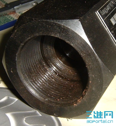

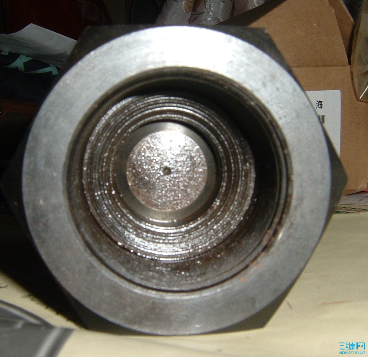

- ?. f/ b9 K7 _8 R, E( U0 z单向阀内螺纹末端的台阶,光滑度不够,加了O型圈,还是泄漏。# l. G5 r( n: V6 L" H% U
与它相配的软管接头的外螺纹上缠生料带,还是不行。

+ ]( E9 K! v0 N# G7 z密封阀的外端面可不可以,如果可以的话,加一密封垫圈就成。若性能上不允许,就上车床把那不光整的台阶面光一刀。

与单向阀相连的管件螺纹需要精度等级够,就是配合要好,不然缠了生料带效果也不好

这种形式的密封能密封的压力肯定不高。阀门的介质是水么?

那个台阶面似乎是有意加工成“水纹”样的,在那里加上平的橡胶密封垫圈或金属垫圈试试看。

在接头和单向阀之间用组合垫圈密封就行% H: Q6 g1 }( Y1 G$ G
实在没有就用铜垫圈也可以密封住+ n/ G: A& w* L, E" _; A7 J; P
靠螺纹怕是密封不了的

我看到都锈了,不是走油的吧!如果压力在100Bar以下,用生料带一定没问题。高压力的话,只能改密封形式,如锥密封。

此处的密封形式只能使用组合密封垫或紫铜垫。8 {9 `0 U) ~, f: r; ?8 c
液压系统中是严禁使用生料带的。

看来LZ是刚接触液压的,没人会在这类阀的底部装O形圈来进行密封,一是O形圈装在底部易滑入管路,二来相配的标件螺纹长度也不够,再者螺纹底部本来就不是密封面。此处的密封应在与之相连的管件外螺纹上用组合密封垫。

高压接头密封都是外端面加密封圈,如组合密封等。

( U- b4 s5 d0 U# B0 {液压系统不允许使用生料密封的3 T4 k+ J+ N- ]8 Q3 I* B9 p
管式单向阀一般都是接的JB/T984-77的接头
, v0 f5 t) [0 v需要JB/T982-77的组合密封就OK了,看LZ这个好像是M36的螺纹了

我用螺纹胶密封行吗?是M33的螺纹。

这个不是O型圈密封的,应该是ED密封的,再加上螺纹胶应该就可以了
