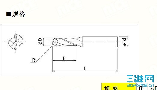

球头铣刀有哪些规格,有标准吗?

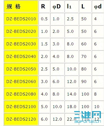

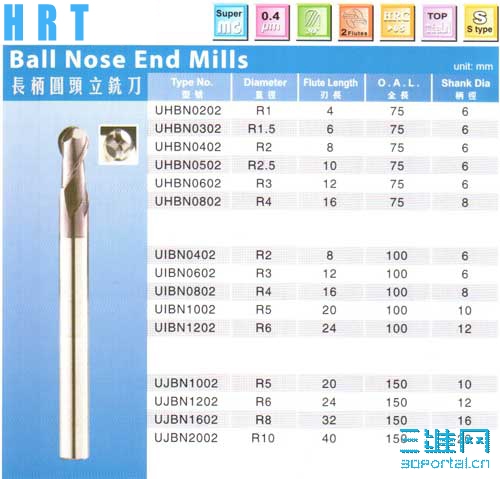

直柄球头立铣刀规格见下表,最大球头半径为R10mm。若半径超过,可用球头铣刀,规格为10的倍数。
发表于 2010-4-8 13:23:14 | 显示全部楼层 来自: 中国广东汕头
楼主有下面这几种;
