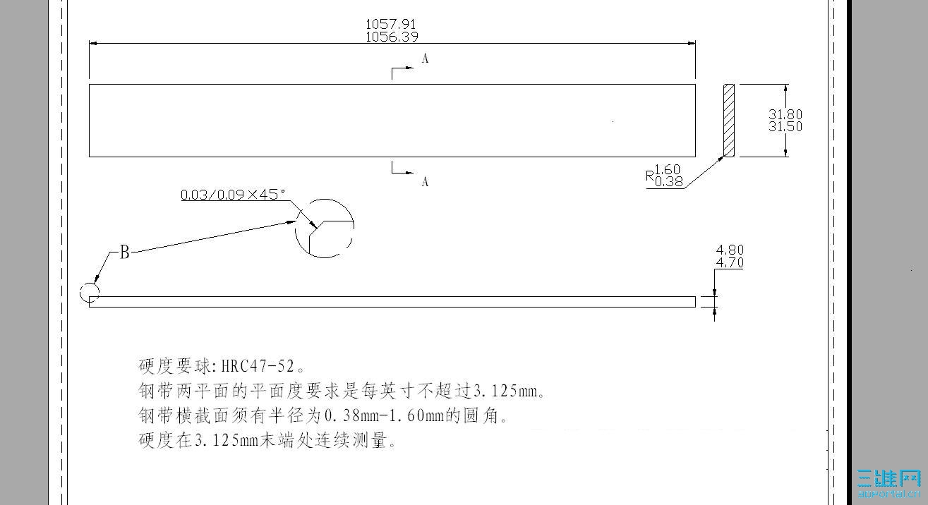

复件 STRIP STEEL-1.jpg 大家好,我现在加工薄板产生变形,板长1100mm,宽32mm,厚5mm。热处理至HRC47-52,现在的问题是热处理后就变形,而且变形量很大,很难搞阿,我都给客户送了一批了,全报废了,请问大家有没有什么好的办法。

就这样丢在油里是不行的,要约束平面使其不变形冷却。5 S/ K* V- r2 k6 v+ H
1.工件在油里很多两对轴承中滑动淬火。$ ~" P* Z7 G- f3 L6 l
2.电磁吸盘吸着淬火,吸的面也能进出油。
7 L7 n5 R$ e, q3.两厚板上有许多小柱台夹着工件淬火。
发表于 2010-4-8 11:20:59 | 显示全部楼层 来自: 中国福建三明
热处理后加一道较平工序就行,另外你的平面度是每寸3.125,这个精度太低了,应该是写错了吧。还有3.125处测硬度是什么位置好像表达不太清楚。
发表于 2010-4-8 11:35:39 | 显示全部楼层 来自: 中国山东济南
你的板材这么薄,热处理当然变形了。。。。就像楼上说的,热处理完了以后都要进行平整的。。。。
发表于 2010-4-8 14:48:27 | 显示全部楼层 来自: 中国四川资阳
热处理HRC47-52后要校平整有回弹不说,内部容易产生裂纹,也有应力。
 楼主| 发表于 2010-4-9 12:20:32 | 显示全部楼层 来自: 中国江苏苏州
' K. E; B9 c* A7 o, q4 a1 z. |
. V5 m: t! ?2 k大家看看这个方案是否可行,要不我弄块整板长1100mm,宽32mm,厚100mm,热处理至47-52,然后再线切割成20块,我就是不知道整板热处理会不会变形。
发表于 2010-4-9 13:27:21 | 显示全部楼层 来自: 中国辽宁大连
需要回火校平装置来后处理,现在已经有了整套的工装,成本较高;7 O8 A- g) ]: }  D1 \$ S0 Z9 }
如果整块板热处理的话,变形量肯定是有的,但是,应力较集中的边缘变形量较大,中部会好些,整体会好很多,但是,对冲裁的难度,就加大了;
发表于 2010-4-9 14:35:43 | 显示全部楼层 来自: 中国广东佛山
建议工艺:  热处理----校正----裁剪

发表于 2010-4-9 19:07:53 | 显示全部楼层 来自: 中国浙江台州
6楼的别下我啊,100mm厚先热处理?材料的淬透性如何?里面几块板能保证硬度吗?
发表于 2010-4-28 14:52:58 | 显示全部楼层 来自: 中国上海
整块淬火,硬度比较高,应采取特殊的工装才行
发表于 2011-10-15 16:44:53 | 显示全部楼层 来自: 中国河北石家庄
先用厚料热处理,再线切割拉开,这样行不?
发表于 2011-10-17 15:33:12 | 显示全部楼层 来自: 中国山东青岛
我觉得你可以去咨询下作 激光表面淬火 的厂家 看他们能不能给你保证变形量
发表于 2011-10-17 18:01:54 | 显示全部楼层 来自: 中国北京
高频表面淬火---滚压校平
发表于 2011-10-19 09:56:04 | 显示全部楼层 来自: 中国山西太原
应用强制反变形夹具,与工件一起冷却,可减小变形量,热处理后矫正量小,可达到要求。
