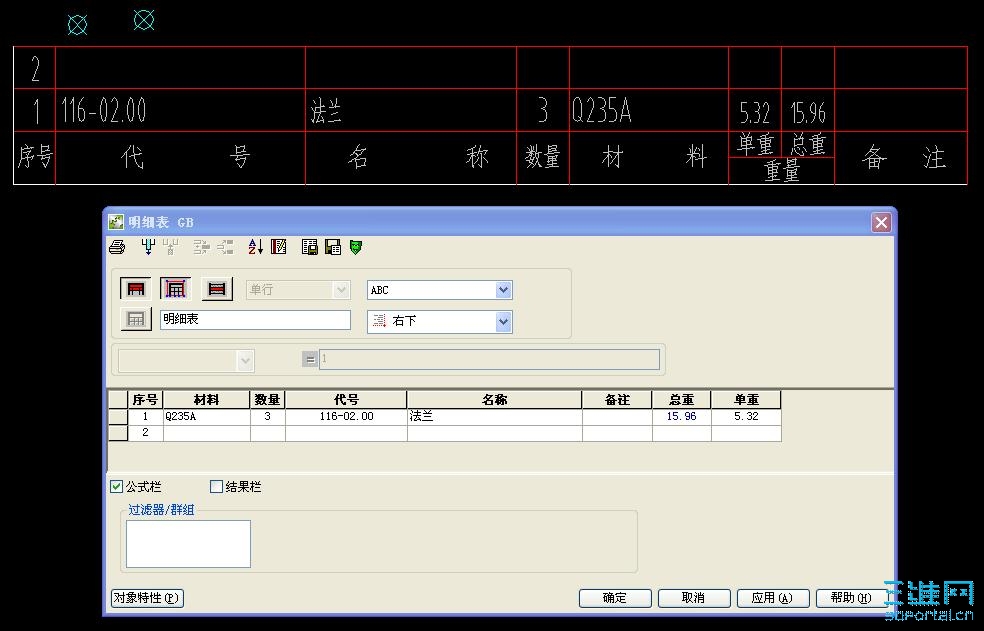

发表于 2010-4-15 11:58:33 | 显示全部楼层 来自: 中国山东东营
使用mechanical的话,这些问题就很方便了。2 S7 N: n3 D6 f/ j. s
双击明细表,会出来编辑对话框,在最上面有插入行、列,和删除行、列的按钮,点击插入列,就会出现需要插入的列名称选择,很方便的。

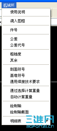

发表于 2010-4-16 14:55:27 | 显示全部楼层 来自: 中国广东肇庆
也可以用外挂

这样不是很方便吗?( f3 k# Q1 F7 B$ @# x
7 L) }0 [: m" |4 Z 明细表.jpg
