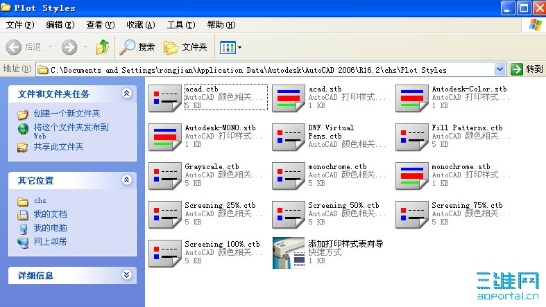

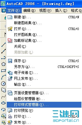

! @1 t7 {" G7 B4 f! O% u我想复制别人已经设置好的打印样式直接用~可不知道打印样式文件该放在哪个文件夹???呵呵~同事希望好心人能提供一份能打印出线宽的打印样式文件~呵呵~多谢啦

执行命令stylesmanager或者菜单“文件”——“打印样式管理器”就会出现楼主所需要的文件夹了。
