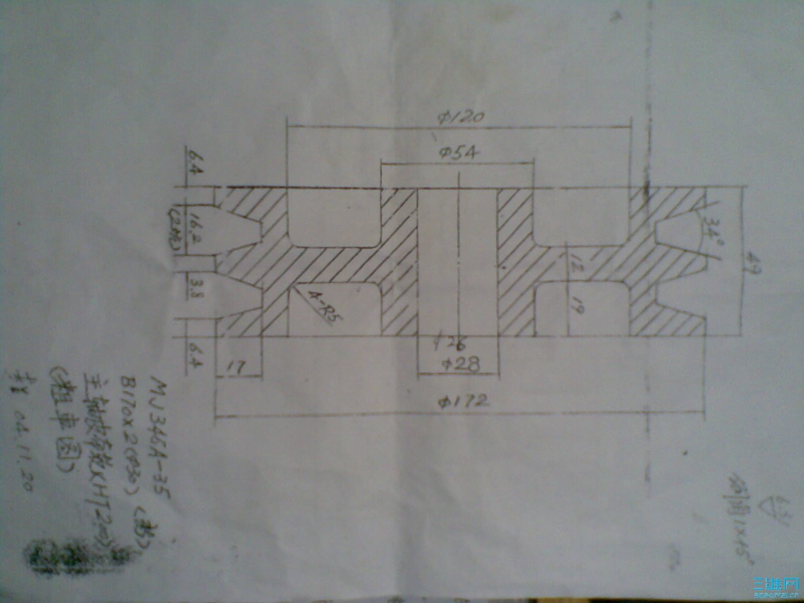

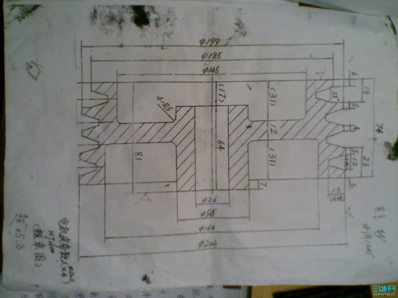

图像040.jpg 图像041.jpg 图像042.jpg 各位大哥,这三个皮带轮的普通车床加工工艺怎么写啊,还有该怎么装夹?

1和3,先车中间的孔.7 N! y5 \0 m% P5 U1 Y4 p! l8 ^: F
然后用心轴加工.皮带轮.& y3 k# j9 i+ p2 O; O' D/ i  P/ c0 s
2就是掉头装夹就行了啊.

这种图的工艺就写车全部至图要求就行了。装夹不用考虑的,1、3图先夹外圆,车内部,后撑内孔车外部就行了。2图就不用说了。

楼主这是粗车加工啊,工艺跟批量有关,量少熟手不用编制工艺的,直接按图验收。一般分三道工序,头两道夹外圆掉头车就行了,再加一道反爪夹内轮辐车V槽。

1.中间减料部份为铸,包括外圆留余量3mm;* F, \# ^2 o- Y
2.车床外圆余量部份,采用对称车削;6 O- f3 s/ c4 w# ~. k6 G
3.内圆采用心轴方式车间;
