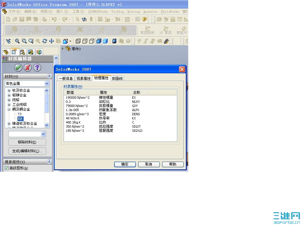

请教各位紫铜T2的热胀系数是多少?有没有T2的材料物性表?谢谢!
发表于 2010-4-13 11:27:19 | 显示全部楼层 来自: 中国安徽马鞍山
是这个吗?
