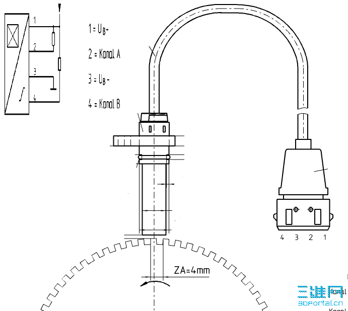

大家好!我现在有三个霍尔传感器,是用来测齿轮速度的速度传感器,进口的元件。安装后,没有用多久就坏了。坏是指不能显示,接线都正确,有一坏的是把信号线击穿了。4 `$ ?5 ~" Y1 ?$ a" O9 a
另外两个也坏了,但是没有被击穿,烦请大家说说 有可能哪里坏了。怎么导致的。

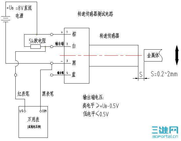

 楼主| 发表于 2010-4-20 15:07:52 | 显示全部楼层 来自: 中国北京
今天测试了一下霍尔器件的好坏,看是不是传感器内部的霍尔器件损坏了,所以显示器上无显示。0 V2 ^5 ?$ }6 E2 q& N7 H, K
测试电路见附图,请大家看看我搭建的测试电路图是否正确。
5 A7 X) Q2 h/ d+ ?8 n5 G测试结果 客户所谓的坏的传感器 没有高电平输出,只有低电平输出,请问大家原因?谢谢 霍尔测试器件测试电路.png
发表于 2010-4-20 15:17:27 | 显示全部楼层 来自: 中国上海
好像不对,万用表没有串电阻测量电压的,应该直接测输出端电压
 楼主| 发表于 2010-4-21 09:04:50 | 显示全部楼层 来自: 中国北京
直接测电压,不串电阻的话,就没有了高电平了(高电平不足 ,只有5V左右)  很奇怪  串上电阻测试就有了高电平了 12V左右

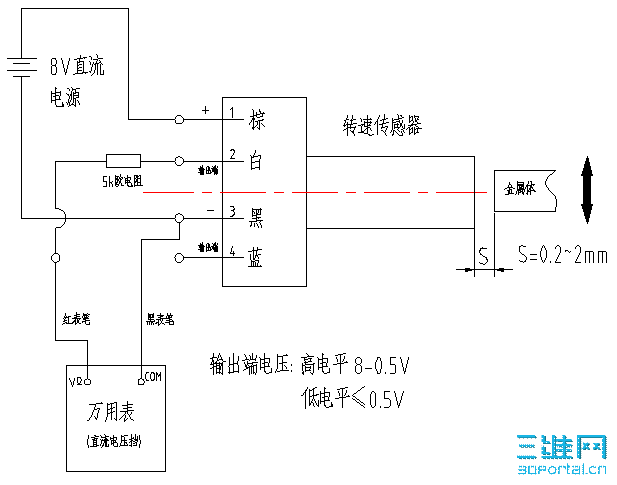

 楼主| 发表于 2010-4-22 13:51:31 | 显示全部楼层 来自: 中国北京
& D4 Q  C" ^& c. g+ f再次测试后,发现输出端高低电平都有,说明是好的,但是客户说装到车上后,显示数值很大,约上万Hz,不知为何?
0 Q" n, [1 I# g9 Z: a9 p, s+ J  h4 V 随后又测试了上一批次的返回的3个传感器,经测试,发现其中两个是这样的,只要一打开电源,输出端就一直存在和电源电压一样的电压信号,并随着电源电压的调整而调整,当电源是9V,则输出口就是9V,我把电源调高到13v,输出端也就上升到13V(且一直存在),请问这种现象是不是,内部的放大器损坏了??
1 F) n, b- _+ M/ x( i谢谢 啦
发表于 2010-4-22 15:16:40 | 显示全部楼层 来自: 中国上海
可以把传感器拆开看看,一般是霍尔元件后面会接一个隔直电容,然后是放大器,最后是矩形波发生器。
8 R& h8 L: W* j0 |" \  a图中的5K电阻为什么不接地呢?如果要测一点的输出电压,可以接一电阻到地,然后用万用表量电阻的压降
 楼主| 发表于 2010-4-22 18:01:54 | 显示全部楼层 来自: 中国北京
5K的电阻为什么要接地呢?来外给的电路图就是这样接的:电阻的一端接电源,另一端接传感器的信号输出端。同时信号输出端还要接入控制器的相应针脚。: n/ X6 ~  a4 B: M- c# d
您再看看我的测试电路图  谢谢

发表于 2010-4-23 09:12:33 | 显示全部楼层 来自: 中国上海
知道了,5K电阻是上拉电阻,还要接一个负载电阻到地,然后测负载的压降。你这样测输出端实际是开路的。
) W% k/ r# b, F. t' R, k如果客户说只是速度不对,那不是霍尔坏了就是放大器损坏或脚有虚焊,导致矩形波频率异常。

发表于 2010-6-29 14:35:53 | 显示全部楼层 来自: LAN
5K电阻是上拉电阻呀!  接到正极怎么会是下拉呢? / ~  E( M' U& c7 j2 K
你那个9V 和13V 也是因为你输出端高阻态, 直接就测得是电源电压.
