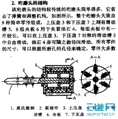

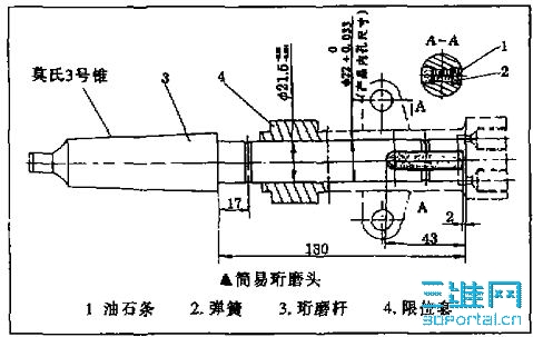

请教一下各位大虾珩磨头的结构,最好是发张装配图,谢谢了
发表于 2010-4-10 10:42:35 | 显示全部楼层 来自: 中国山西太原
珩磨头的结构见下图:

发表于 2010-4-10 11:57:05 | 显示全部楼层 来自: LAN
油石磨损后调整靠弹簧调整可靠么
