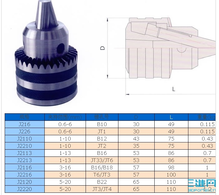

请各位大侠帮忙解释一下,最好有图片,谢谢

一般都是锥面结构

7 G2 E$ k7 n4 n' T/ T  i1 e8 U0 z楼主说的是锥柄麻花钻吗?好象不是。! a/ `' J3 O' e# W
钻卡头的工作机构是圆锥螺纹。外面的套筒和螺母结合在一起。里面三根圆柱按圆锥螺纹母线平行均布,圆柱外侧是和螺母配套的圆锥螺纹,转动外套筒时,里面的三个圆柱同时上移或下移,完成对钻头的松开或夹紧。

螺纹扳手钻夹头

三个锥孔结构
9 @0 T' h. {7 g
( u, W' U1 C2 Y) ^1 F  N1 ?- X自己拆开一个就行了,、
