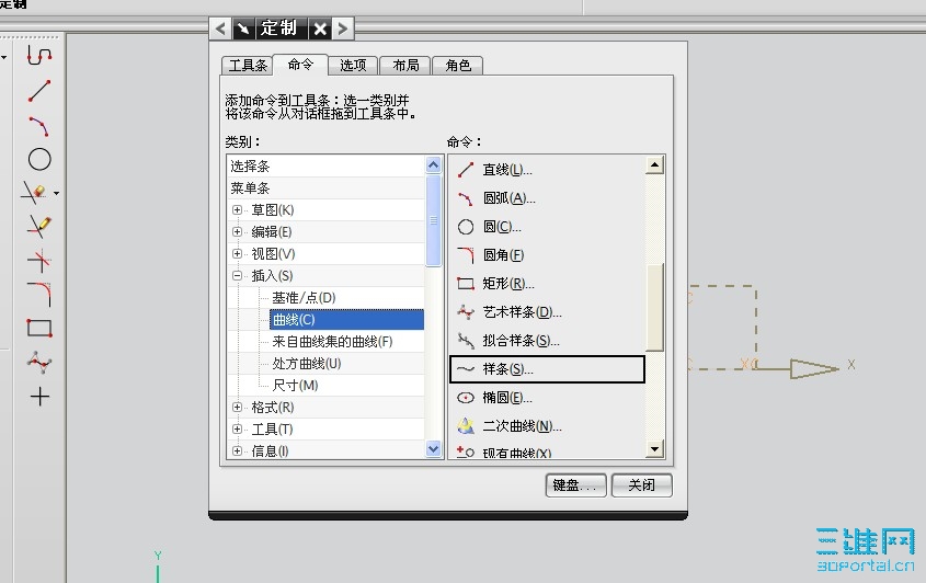

发表于 2010-4-8 21:46:45 | 显示全部楼层 |阅读模式 来自: 中国山东济南
UG7.0的草图界面里怎么没有样条命令。很别捏。4 ]; i/ X7 ]( N& F% X- h
我再草图里做好点然后回到建模里做样条曲线。哪位知道请告知、?
: A+ p, m( H8 ~0 Q( R注;(不是艺术样条和捏合样条)。
发表于 2010-4-9 07:36:23 | 显示全部楼层 来自: 中国山东济南
草图中确实没有“样条”命令,在通常使用中,样条一般用通过点来做,也就是说需要输入点坐标或者图面上已存在特征点,所以,通常不用进入草图做样条,直接在建模状态下的样条曲线功能重就可以做了。
beyond2009 + 2 应助
发表于 2010-4-9 08:02:22 | 显示全部楼层 来自: 中国辽宁本溪
如果想添加,可以通过  右击草图工具——》定制——》命令选项卡——》插入——》曲线  把你要的样条选项拖到 曲线工具条中就行了1 d! _( l- I2 h6 d' a4 @
beyond2009 + 2 应助
