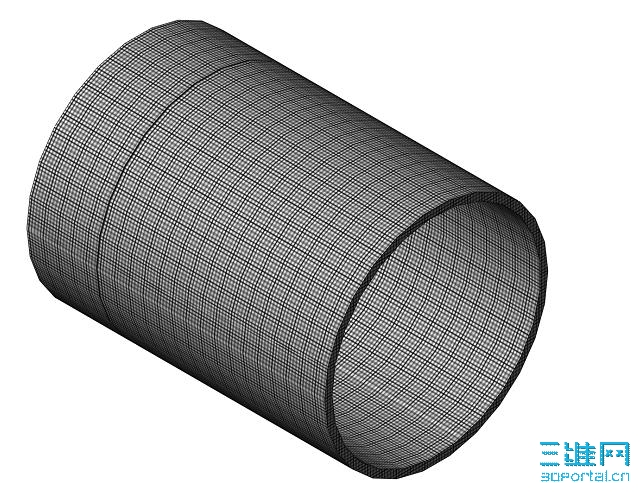

用包覆可以,用拉伸切除也可以做到了,主要看你要做到什么样子,最好有图片,这样才好具体问题具体讨论了,我用拉伸切除随便做了个图,希望对你有点启发吧。

发表于 2010-4-10 10:03:05 | 显示全部楼层 来自: 中国云南昆明
本帖最后由 hatesnow 于 2010-4-10 10:22 编辑 + N7 m. r  R+ O& v0 j9 ?7 X+ N
: X& ~) {% W: t9 n" u如果只要个效果,用纹理就够了,/ N: ^7 r7 Y' C4 h7 x. u
切除后整列可做成真实的,但是速度太慢了( N6 ]1 ^* k* v/ j6 ^5 Z. n0 T$ U

不好意思,这几天比较忙,- p+ q$ T, E' \% b1 P2 X
就是先拉伸或者用抽壳作一个桶,然后选要做“纹理”的面,编辑-外观-纹理,选在纹理对话框选 网格纹理,调一下网的比例和方向就可以了
