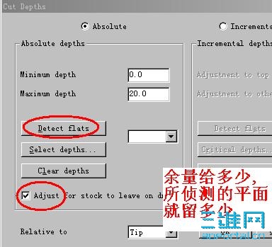

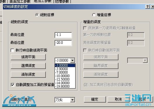

5 d8 \/ F2 X2 z! O7 t* L0 a8 k這很容易MC老早就有這工能了,平面餘量都會一樣的,用偵測平面,
3 T! J- {0 [, v# |% XZ方向有尖角或弧頂也可以指定在某深度銑一刀(適用層切量大,層切量小就沒必要)
" j  K3 H" O4 `7 ]" V深度太多刪除些相近沒必要的或多幾條程式運算也會快些- X7 J* d! E( q5 A  c, W$ q
以前有做過這個教程....偶找找看..合適的話參考看看,沒用也看看
# u: e7 {) ?% ~1 e
. C) i2 @4 l0 I: Y/ [3 M曲面挖槽或等高对于切削深度控制的方式  l! J3 H8 r; Z
1.自动侦测平面(加工时自动侦测平面)须开启功能
7 w. w5 @- y$ K2.侦测平面(点击时可以侦测工件的水平面)
. \  ~/ B, |; E3 t' F3.选择深度,这里是重点选择方式可以是:
" T8 R. h" Q1 m5 w(1).选择端点然后选择任意曲面之端点。% ~6 v8 _/ m$ }9 S8 S( C4 T# V
(2).依自动抓点模式选取
! Q1 l# l  Q0 S4 `7 r4 Z(3).手动输入如-5,点击【选择深度】后,
+ p; O. H; a, E9 x3 N# k直接打Z-5(输入数值时必须先打Z才有作用)或是全部深度数值,, a' f1 c; l9 G7 u3 M; j8 i( }
按Esc回车,这一步X版可以直接在左上角Z框直接输入后回车。
- p& a0 ~, n3 [; W6 J- ?(4).清除深度可以一次清除所有的深度设置。* h, {9 `+ r* R$ X  R" [
(5).清除单一深度方式:) V  i, @8 K  `4 b7 k$ [5 u
如果侦测平面的数值太接近则取最高点) ~7 ~3 i* Q3 I3 M' S
或是你觉得深度的哪一刀要删除,% r- _: y4 m& p- V& W
方式是点击如图003黑色小箭头将显示所设置或侦测的深度,
* P3 k: P! ^1 k6 b滑鼠往下拖曳选择任一深度值反蓝按Delete键。& x2 A' R: W& v9 l" @
以上方式提供大家参考。。。
