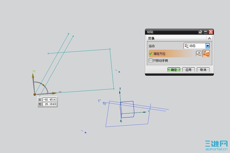

/ {4 c  c, o/ n& S我在一张草图里画了一个圆,然后ctrl+c 复制下来,切换到另一张草图,按ctrl+v,怎么粘贴不了?完全没反应啊!!!“编辑”里的“粘贴”也是灰色的!!哪位大侠知道什么原因?帮帮忙~ ~
发表于 2010-4-9 08:37:34 | 显示全部楼层 来自: 中国山东济南
功能没有问题,关键是快捷方式是否“失灵”,UG7.5中,快捷方式也不好使,但用菜单中的命令没有问题。
发表于 2010-5-15 10:07:49 | 显示全部楼层 来自: 中国广东广州
你可以之前的草图线投影成一般曲线,再在新的草图里把曲线投影成草图曲线就行了
