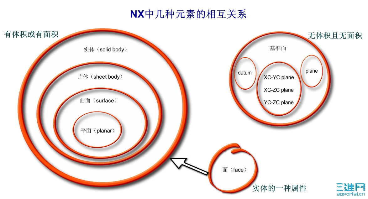

# T. _/ T& z, k7 y: J8 |8 |, z狭义的讲(针对NX软件):还是用英文的定义理解比较合适
% P; z8 p" p# u3 e& ^* R) o) w: _2 [% F" ~9 w" O1 b' ~
实体(solid):    有体积的几何元素;
; f2 m' H& y) q6 _- K2 K# N' Q: C片体(sheet):  无体积、有面积的几何元素。厚度为0的实体,是实体的一种;
9 ?4 n- R' d" X4 Q  K面(face):       实体的外表面,依附于实体(析出之后就成了独立的片体,而不再是face了)。因为片体也是实体,所以片体也有面,可以析出片体的面;
2 e  D- w, G' V- N8 l9 K曲面(surface):片体上的单一几何元素。一曲面必是一片体,但一片体不一定是一曲面。单个或连接在一起的多个曲面构成一片体,片体就是曲面集,相当于surfaces=sheet。
, x; U' ^- ]3 k2 `) R) V平面(Planar):  在平面上的曲面。是曲面的一种特例。* P. D2 b$ M7 m6 K% h
基准面(datum plane、plane、XC-YC plane、XC-ZC plane、YC-ZC plane):无体积、无面积的参考元素。没有厚度、无限延伸,相当于把三维空间一分为二。
6 }) ~! h- y$ j: D+ C, E! r
( A& ^: f; o3 k7 @# _3 M, `- D% u& }  @参考下图:. M( E9 S( K. D/ @" _
参与人数 1三维币 +10 收起 理由
beyond2009 + 10 应助

11# astrokylin
9 o* _* e' R8 d7 @! ?3 [3 l讲得真仔细,好好学习了
