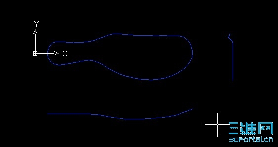

[求助] 急!这个曲面怎样画出来?
发表于 2010-4-8 23:47:26 | 显示全部楼层 |阅读模式 来自: 中国广东阳江
下面是这个曲面的三视图,在PROE里有好的什么方法把它画成曲面呢?* P% U. q& z- b6 L, c8 ~' O5 H
发表于 2010-4-9 08:48:22 | 显示全部楼层 来自: 中国浙江宁波
先扫描下面和右边那个视图,在用主视图切掉。

发表于 2010-4-9 12:16:56 | 显示全部楼层 来自: 加拿大
我觉得这个图有问题,做不出来,图纸有问题!
发表于 2010-4-9 13:57:00 | 显示全部楼层 来自: 中国广东东莞
明显有问题,先不管主视图什么样子,假如让你从左视图和和俯视图还原主视图(形状自定),你会发现无解的!

图形应该是没有什么问题的,不过楼上有朋友说用扫描,本人感觉是做不出来的。有三视图CAD档的话,发上来,不妨大家讨论学习一下。帮你解决一下

俯视图左端是直线,左视图下端是直线,平面投影才能产生直线,视图应该是有问题的

呵呵,此图无解。左视图是曲线,但是俯视图上根本看不出它是个曲面。

如果图没问题的话,左边和下边的应该只是个剖面线,在主视图中应加个剖切位置,不然的话这两个视图中一定有一个有轮廓线没画出来

图肯定是有问题的,右边视图和主视图下面的视图很明显对不上号的.
