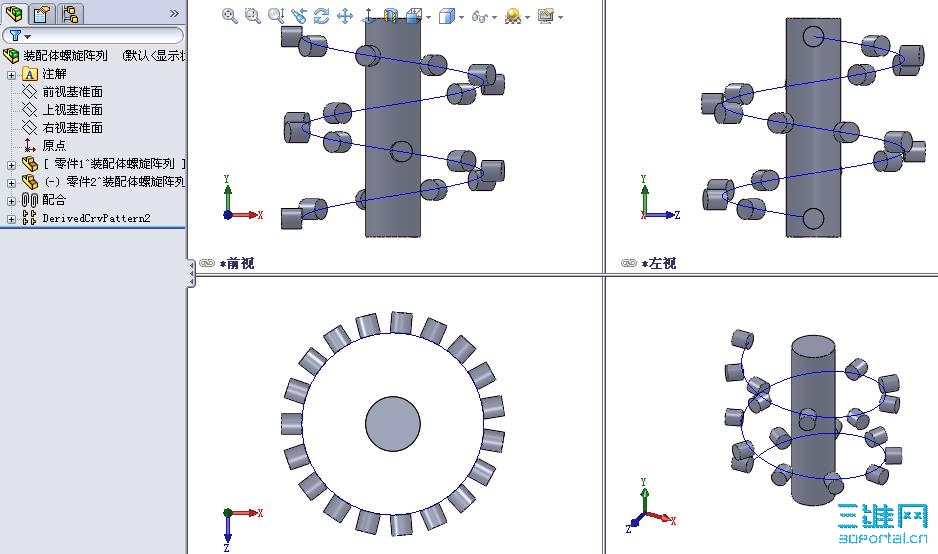

是要这个效果吗?
0 ~4 c' q" w3 b% e0 S
3 I4 V# m& m' K. D3 H) j 装配体螺旋阵列.JPG " b: b9 M8 [, K2 ~" X0 p
; @7 i# ?1 u* a' ~  }" X( \! H& C其实SW的装配体中没有这个功能,但是可以用其它办法做到,最好能有一个实际例子,才能更有针对性。

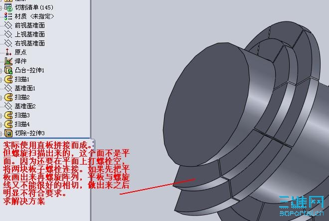

1 I3 L+ k* P  R附件 是理想的加工件,按照螺旋线扫描出来的出料螺旋片。& j% @9 A1 I2 J5 _! N
但实际加工制造,是平板按照近似螺旋线方向拼接出来的,只是近似螺旋。现在想将每一块零件按照螺旋线方向阵列,不知道怎么操作。

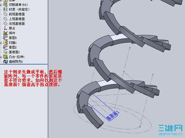

 楼主| 发表于 2010-4-9 17:09:27 | 显示全部楼层 来自: 中国重庆
这是先做好零件,零件的上下表面是平面。, o: d, ~9 V3 g% \9 j% J- E
螺旋阵列后,每个零件的头部跟另外一个零件的尾部不能平行贴合。2 E3 z" T" ]2 [  G, T3 z
考虑是因为理想的螺旋线侧视图看上去不是直线,与零件的平面不能很好的相切。* f" l$ Z8 ~3 C6 X2 t5 L+ D" P
倒腾了一下午,找不到解决办法。

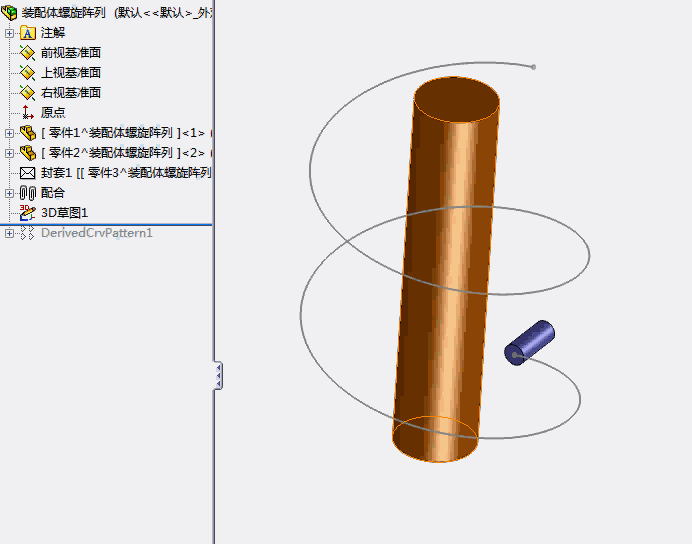

) i) K. v* e6 x6 N楼主发来的短消息收到,现将做法附上。
5 V6 p6 s" d7 O0 Y9 ~+ Q' q+ h. s: x, f" q( x0 e7 `9 q7 l
我的做法是在装配体中添加一个零件3,在零件3中用建立一个曲线阵列。最后在装配体环境下用零件3中的曲线阵列做母板,实现对零件2的特征阵列。5 L1 z; J% l- {+ P  b( w: W5 y! p
为了保证零件3的存在不影响装配体的质量特性和工程图的零件数,所以将零件3定义为封套零件。- |+ e0 N. ^0 b7 ^- U
此零件3可以删除,并不影响模型的正确成型,但是为了便于理解和编辑,在实际应用中我是不删去零件3的。. |" w5 ]$ @. ~

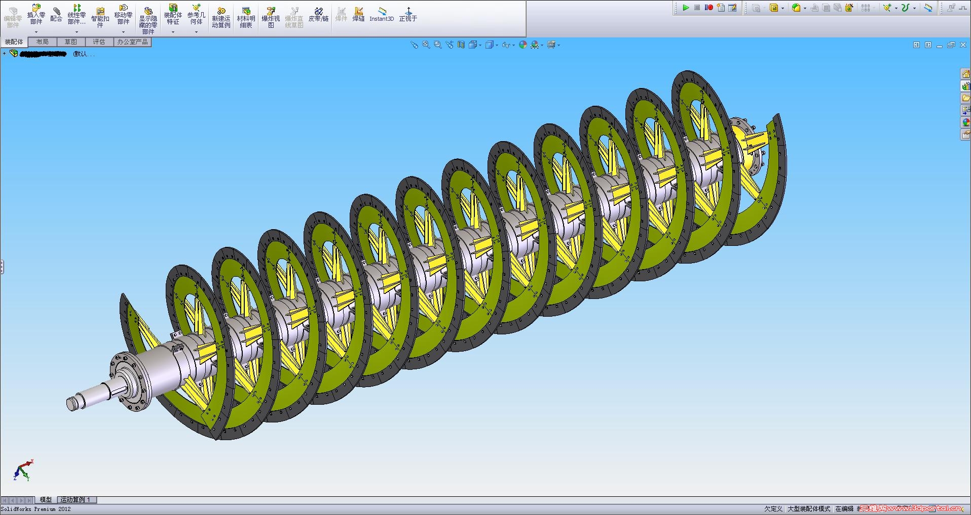

发表于 2013-3-26 15:36:16 | 显示全部楼层 来自: 中国山东烟台
未采用螺旋阵列的方法做出的,复杂一些。
