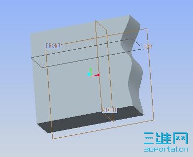

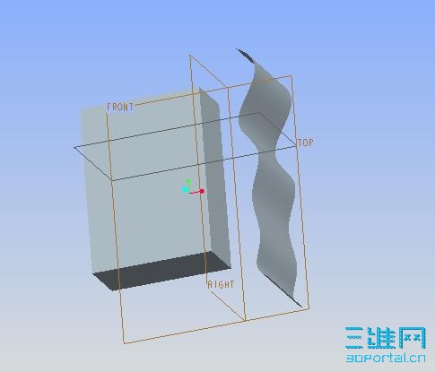

发表于 2010-4-10 15:46:42 | 显示全部楼层 来自: 中国浙江杭州
(ˇˍˇ) 想让文字沿任意曲面拉伸可用“偏移”命令,很方便
pian-yi.prt.rar
572.91 KB, 下载次数: 24
kevin_pcac + 3 技术讨论

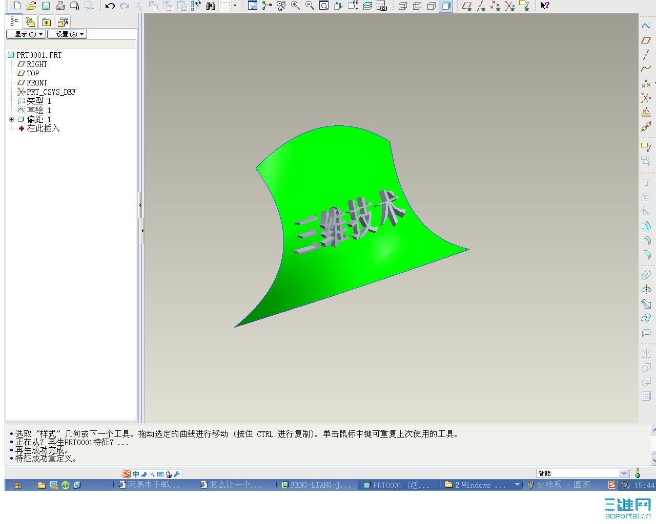

发表于 2010-4-13 13:59:00 | 显示全部楼层 来自: 中国河南郑州
利用偏移命令吧。字体也一样呀。
# D% X- L% E$ ?8 ^' r0 _4 {. ~7 i注:文档是5.0的
prt-001.prt.rar
51.86 KB, 下载次数: 3
wz_111 + 3 应助
