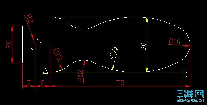

版主:
0 e$ K9 ]& O/ n# A+ O( |7 D图中那个R50的切圆您是怎么确定它的圆心的,或者是您是怎么把它画出来的..
乘号就是X.dwg

用CAD2008可以打开1 f3 U% S" c4 I9 c, }; f  L
先作出AB直线,通过相切、相切、半径来画圆。7 z; V0 S/ _# i4 Z& V+ C- p
相切直线AB,相切R10圆弧,半径为50。
