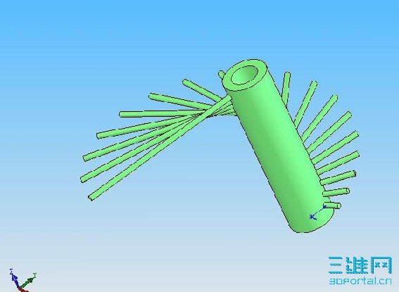

看到有人用SW做的随行阵列   不知道UG高手怎么做

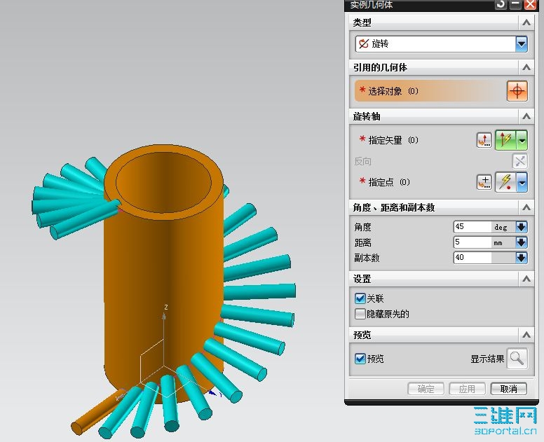

用引用几何体可以做出来等长的阵列,按比例增加长度的不知如何做。

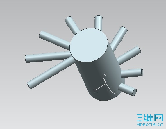

是不是这个样子? 未命名.jpg 绝对UG做的

8楼的朋友这个是怎么做的 可以说下方法吗? 不会是一个一个的偏的吧
发表于 2010-4-10 08:24:54 | 显示全部楼层 来自: 中国山东威海
还是用到引用体命令将一根直线绕轴进行阵列,然后做一个圆台,利用圆台侧面对阵列的直线进行修剪,最后用管道命令对修剪后的直线进行操作完成
发表于 2010-4-10 08:29:23 | 显示全部楼层 来自: 中国山东威海
如果要求阵列的特征长度增量和角度增量建立一种函数关系,增加对阵列特征的可控性就更好了
发表于 2010-4-11 12:50:43 | 显示全部楼层 来自: 中国浙江绍兴
引用几何体阵列,然后偏置。

我用的也是引用几何体阵列,然后偏置
