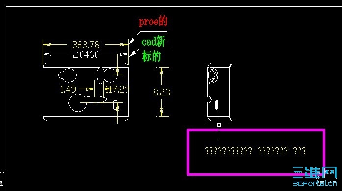

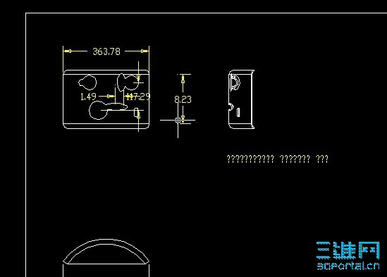

今天遇了这个问题,随便做了个文件向大家学习一下!在pore文件转cad的.dwg格式后,
0 r$ i( p0 H6 K0 u用cad打开,文字变成了问号,这个是什么问题啊各位高手?!3 y4 F3 c) i* Z2 U) x2 }9 a; M) R
1.jpg * [' \) D  I$ |; `% v) F, ~
/ `2 n5 M; V0 z' c! i, k. U$ N
- l" q5 i, d' K: d; n: v& Q还有,当已标尺寸进行拖动时,尺寸会被更改,何解啊?
& Q$ v* i  L2 o( q% h在已标尺寸的线段再进行标注时尺寸会不同,
+ M% R& h* T  \这要怎样解决啊?各位能说说吗!·' L5 K$ \& D4 D5 a0 k0 K8 ^
6 s5 }2 g: f# D" T+ ~6 N
* Q  B) ^) c. e& r4 V' Y
) U7 K1 r% B  p3 u4 W5 D" H' B; O% c说明一下,proe选择的是公制!

你把它复制到一个已经建立中文格式的CAD图中
发表于 2010-4-9 09:33:09 | 显示全部楼层 来自: 中国浙江宁波
proe工程字体没有设置CAD能认出的

第一个问题我也不清楚怎么搞,第二个问题PRO转工程图时比例要设置1,你的比例是6,再转到CAD时因为PRO设置是英制要转公制,即放大24.5倍。

5# zhuxiaofeng-2 在那设置比例啊?
发表于 2010-4-9 11:09:24 | 显示全部楼层 来自: 中国浙江宁波
发表于 2010-4-9 11:10:48 | 显示全部楼层 来自: 中国浙江宁波
底下红色的数字双击改为1,即可
