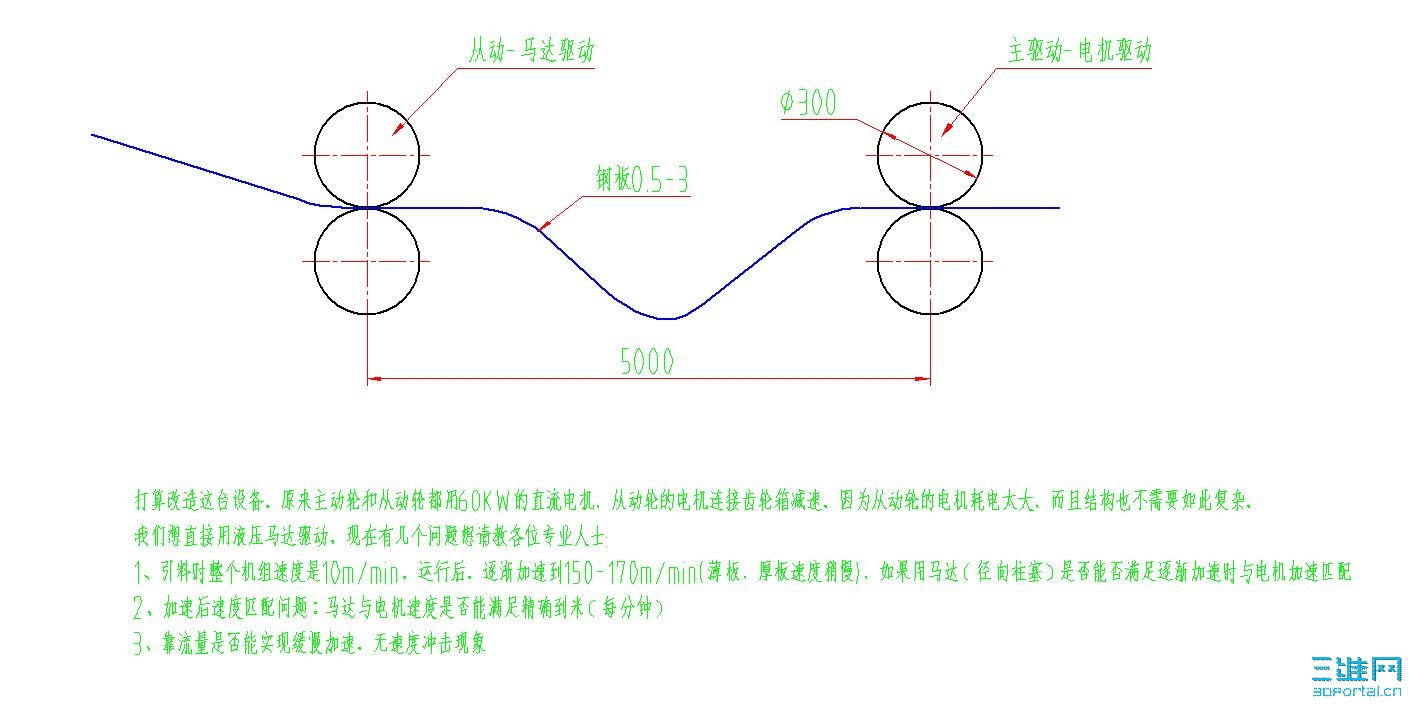

- I/ y% W; y0 A打算改造这台设备,原来主动轮和从动轮都用60KW的直流电机,从动轮的电机连接齿轮箱减速,因为从动轮的电机耗电太大,而且结构也不需要如此复杂,我们想直接用液压马达驱动,现在有几个问题想请教各位专业人士:
8 B: B8 X$ t, ~. |+ t1 R( g; t( M1、引料时整个机组速度是10m/min,运行后,逐渐加速到150-170m/min(薄板,厚板速度稍慢),如果用马达是否能否满足逐渐加速时与电机加速匹配
0 h( ^1 o& K0 `$ y& ?& F2、加速后速度匹配问题:马达与电机速度是否能满足精确到米(每分钟). i2 R$ s2 l/ C0 p
3、靠流量是否能实现缓慢加速,无速度冲击现象(防止叠板或拉伤钢板)+ w9 q3 K* `$ z. X
4、或者用一个小的减速电机驱动是否更合理?

采用变量泵驱动变量马达应该可以实现
发表于 2010-4-9 11:25:25 | 显示全部楼层 来自: 中国山东淄博
变速范围太大,直流电机显然优于液压马达,不看好你的改造方案。

电机变速可以用变频来实现。用液压马达可以参照混凝土搅拌车的液压系统。不过液压系统相对代价不合理。
发表于 2010-4-11 01:31:35 | 显示全部楼层 来自: 中国河北沧州
同意3#的说法,这个变速范围太大了,不适宜用普通马达了,这个两个电机速度同步的问题应该很好用变频器来调节,每个电机使用一台变频器,每个电机上加上一个编码器以反馈信号,这样实现速度闭环控制。

不建议采用液压马达控制,可以采用差动减速器通过同轴传动控制。

我也觉得采用液压马达不太合适,第一,速度范围广,液压马达靠流量控制,虽然速度大致能达到,但是不如电机带动更准确,第二,从电机改成液压马达,需要配套液压系统。改造成本昂贵。
