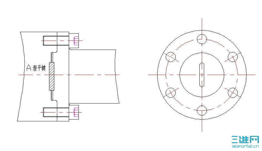

[已答复] 键与法兰同时连接,方案是否可行,求教!!
发表于 2010-4-9 10:45:08 | 显示全部楼层 |阅读模式 来自: 中国湖北武汉
1111.jpg 如图所示,六个法兰,外加平键,不知道平键起不起作用?谢谢!!
发表于 2010-4-9 10:54:13 | 显示全部楼层 来自: 中国上海
传力的是键,两者同时传力不大可能。因为键的精度一般比螺栓孔的精度高。法兰若只起连接作用,该方案没什么不行。若是普通的传递扭矩,只用法兰就行了。
 楼主| 发表于 2010-4-9 10:59:31 | 显示全部楼层 来自: 中国湖北武汉
叠加一起,法兰和键不能同时起作用吗?4 t5 Z0 s5 A* {$ f9 V' p" A. c
或者说传递的扭矩能增大一些?谢谢
发表于 2010-4-9 11:06:51 | 显示全部楼层 来自: 中国上海
已经说过了,键的加工精度要高些,螺栓孔与螺栓之间是有间隙的,两者怎么同时受力啊?即使采用铰制螺栓,还要考虑两法兰之间的摩擦力,实际操作过程中,你是没有办法保证键连接处的间隙和螺栓连接处的间隙一样大,不是一样大的话就没办法保证同时起作用。

发表于 2010-4-9 12:27:22 | 显示全部楼层 来自: 中国辽宁沈阳
如果螺丝能够满足要求为什么还要加键?6 \% D/ o6 m* J
理论上是可以增大扭矩的,实际上不好控制,基本没什么必要* B/ H1 F( G0 A& S! g; d9 L
楼主是想创新么?

发表于 2010-4-9 14:53:23 | 显示全部楼层 来自: 中国上海
: G2 j5 B; k0 o2 b' t. R/ @+ Q0 o' n$ `9 P" O, r
有点异想天开,没这样使用平键的。1 H4 S! W+ n; E% u% D
% N9 L1 g3 N1 G解释一下这里放个平键想起到什么作用?如果是想传递扭矩,为什么不在法兰盘上装两个圆柱销呢?
天际孤帆 + 2 直言不讳的交流奖励
发表于 2010-4-9 15:39:41 | 显示全部楼层 来自: 中国辽宁沈阳
楼主如此方案却不说明工艺作用,让人有些不好发表意见。% p& \; M2 {$ R/ u- u' u" c
若为轴向联接,主要承受轴向力,则平键不起什么作用;若为定位,不如使用销轴或铰制螺栓等,更为方便;若为承受或传递扭矩,那也不用过多细说,参考联轴器相关资料便罢;若是……
, `6 P* @; |, g* w直率地说,就是楼主所提的方案,比较少见,建议根据实际工艺要求,另拟合适方案。

发表于 2010-4-9 17:01:04 | 显示全部楼层 来自: 中国重庆
此平键位置应放圆周上,在中间作用非常小,不如不加,边上随便一个螺栓都比它作用大。
发表于 2010-4-9 17:41:08 | 显示全部楼层 来自: 中国台湾
螺栓锁紧的话;键实在是起不了作用。
发表于 2010-4-9 18:00:37 | 显示全部楼层 来自: 中国浙江杭州
2者不能同时发挥作用& D3 u0 a# N* ]0 U' n
不过你这样装着也行,又没错
发表于 2010-4-9 18:52:43 | 显示全部楼层 来自: 中国山东潍坊
本帖最后由 wakang 于 2010-4-14 00:12 编辑 ; n" e% B& @5 e1 x+ O# r8 {. o
3 P3 X' x5 D& g6 E
两者不能同时起作用,这种装配形式有。但螺栓只起联接作用,传递扭距还是靠键。- h( F6 y7 u- @
万向联轴器上用的是类似这种联接,一会我给你找个图。我先吃饭去了!

发表于 2010-4-9 21:26:26 | 显示全部楼层 来自: 中国江苏常州
没有意义。工艺性不好,增加成本。楼主还是要多学习掌握典型结构,融会贯通后再搞创新的好。
天际孤帆 + 2 直言不讳的交流奖励
发表于 2010-4-9 22:07:28 | 显示全部楼层 来自: 中国广西玉林
不明白楼主的意思,如果螺栓是固定的话,键基本上不起作用啦,如果键要对位放到键槽内的话,那螺栓孔的对称的公差有点难达到
天际孤帆 + 2 直言不讳的交流奖励

发表于 2010-4-9 23:36:31 | 显示全部楼层 来自: 中国吉林辽源
如果楼主就是想这么用,或是实际就是这样,我给出这样的解释:3 D1 j, V! g2 p# H
键:传递扭矩
$ y3 J. i" ]4 t5 _法兰:防轴向窜动或松脱。
' D; Q& Y1 |. Q2 A' D实际可选其一。提醒一点,如果两端同轴不是太好的话,键连接只会增加麻烦

发表于 2010-4-10 12:28:09 | 显示全部楼层 来自: 中国台湾
通过圆心的键实际承受扭力祇有键头尾两部份
发表于 2010-4-10 12:45:27 | 显示全部楼层 来自: 中国河北廊坊
这种结构承载力不是两者的叠加,很难得到两者同时均匀受力的理想状态。只能增加成本,不能可靠工作。
发表于 2010-4-11 08:12:22 | 显示全部楼层 来自: 中国江苏淮安
有这样的离子,键槽用P6的配合。只是我手头没图纸,你可以查阅重型机械标准的万向轴部分。

法兰使用键的极少见。估计为定位使用,但定位一般使用定位销,不知何意。估计螺栓孔不均匀、螺栓直径不同。楼主仔细考证。
发表于 2010-4-12 09:35:37 | 显示全部楼层 来自: 中国江苏南京
  z0 R% s) F" ^, Z. z
( ?, M9 T* U/ @9 ?2 C! u$ b& D这种用法是可以的,主要降低风险。关键在于设计好健与键槽间的间隙以及螺栓与过孔间的间隙问题。
1 X- @# \+ o0 w' Y, H% m, ]否则效果就大打折扣。主要提高螺栓的抗剪强度/ {' r$ K) \  o& M
但我对你的键的位置很感冒。4 m( B0 P5 g, Z% f! j
comba_001 发表于 2010-4-12 09:36 http://www.3dportal.cn/discuz/images/common/back.gif
发表于 2010-4-13 07:35:26 | 显示全部楼层 来自: 中国浙江台州
键是多余的,轴向受力完全是法兰连接,径向受力法兰螺栓受剪,完全满足要求
