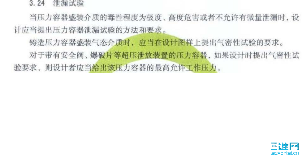

发表于 2010-4-14 13:53:50 | 显示全部楼层 来自: 中国北京
泄漏试验时要求带安全附件,见容规:
lauhob + 2 技术讨论
