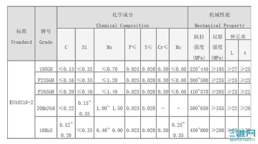

请问英标16Mo3对应国标什么牌号钢材?
发表于 2010-4-9 22:18:22 | 显示全部楼层 来自: 中国江苏镇江
应该是欧标牌号吧,在DIN17155标准中是15Mo3,是耐热、耐压力容器钢,具有良好的焊接性能和高温蠕变强度。成分及性能见截图:1 H/ _: ~" E6 M- j

16Mo3是En10028中的一个牌号
) b( b- W- p6 f' }' ^, r
) B; u- n1 d6 a+ b, f, [它的化学成分如下:$ e. K' ?8 r1 m+ P4 \
     C            Si           Mn        P          S        Cr        Mo             Ni5 E- e% L* d+ D0 E4 v
0.12~0.2 ≤0.35   0.4~0.9  ≤0.025≤0.01 ≤0.3  0.25~0.35 ≤0.3
$ r: f. S  m" s  E8 A/ z* @  S力学性能如下:
6 K* G; }& B; D6 \" u以40mm为例,屈服270,抗拉440~590,A≥22%,室温冲击≥31J
' a) D. J9 P# i- d& T  I: q正火状态交货2 n1 ?1 A: l' A6 A% A, W( J
此类钢板,国内很多钢厂都可以生产,没有必要用替代材质% C3 d8 z4 o7 l# }# g+ k
