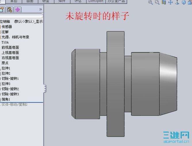

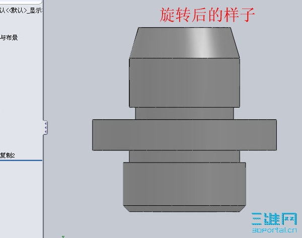

: E9 t2 L$ h! c+ ?! M/ k' r附件中的“旋转图标90°”是如何做到的

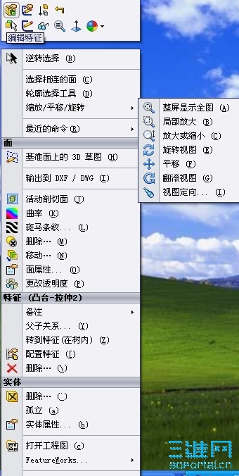

不对啊,没有这个选项,只有“翻滚视图”贴点边,但是没有办法输入啊?1 E% @4 c; b+ `) X6 l$ F
我的是sw2010,与版本有关么?

“正视于”得到的视图方向是固定的,我就是想将“正视于”的得到的视图在水平面内精确旋转90°

你那上面不是有翻转达视图吗

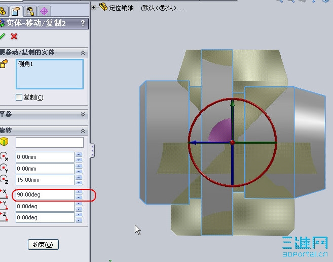

/ Y' _9 G4 O' Y) Z/ S8 z用“复制/移动实体”命令。

& M$ Y3 i6 b8 k" V只能旋转实体么?为什么SW不能指定旋转视图的角度啊
