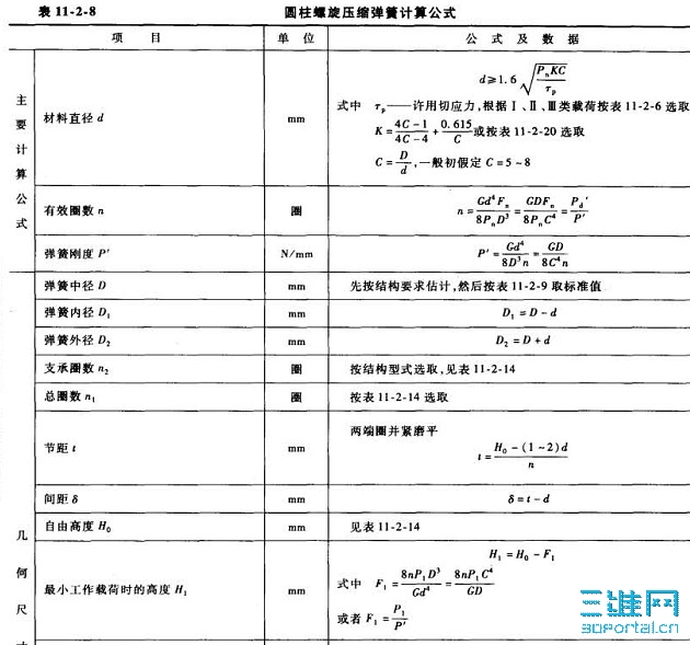

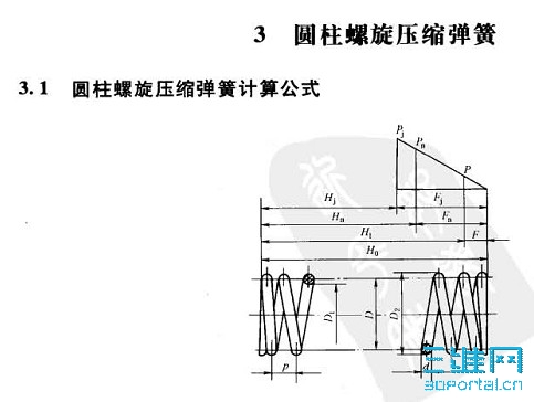

弹簧设计首先需要选择弹簧的类型,是压缩还是拉伸弹簧;然后根据需要弹力的大小和工作高度选用合适的参数,包括弹簧的中径、钢丝直径、高度、端部形式等。弹簧力值的大小往往是按工作需要来定的。请参考设计手册。

压缩弹簧的部分资料。
