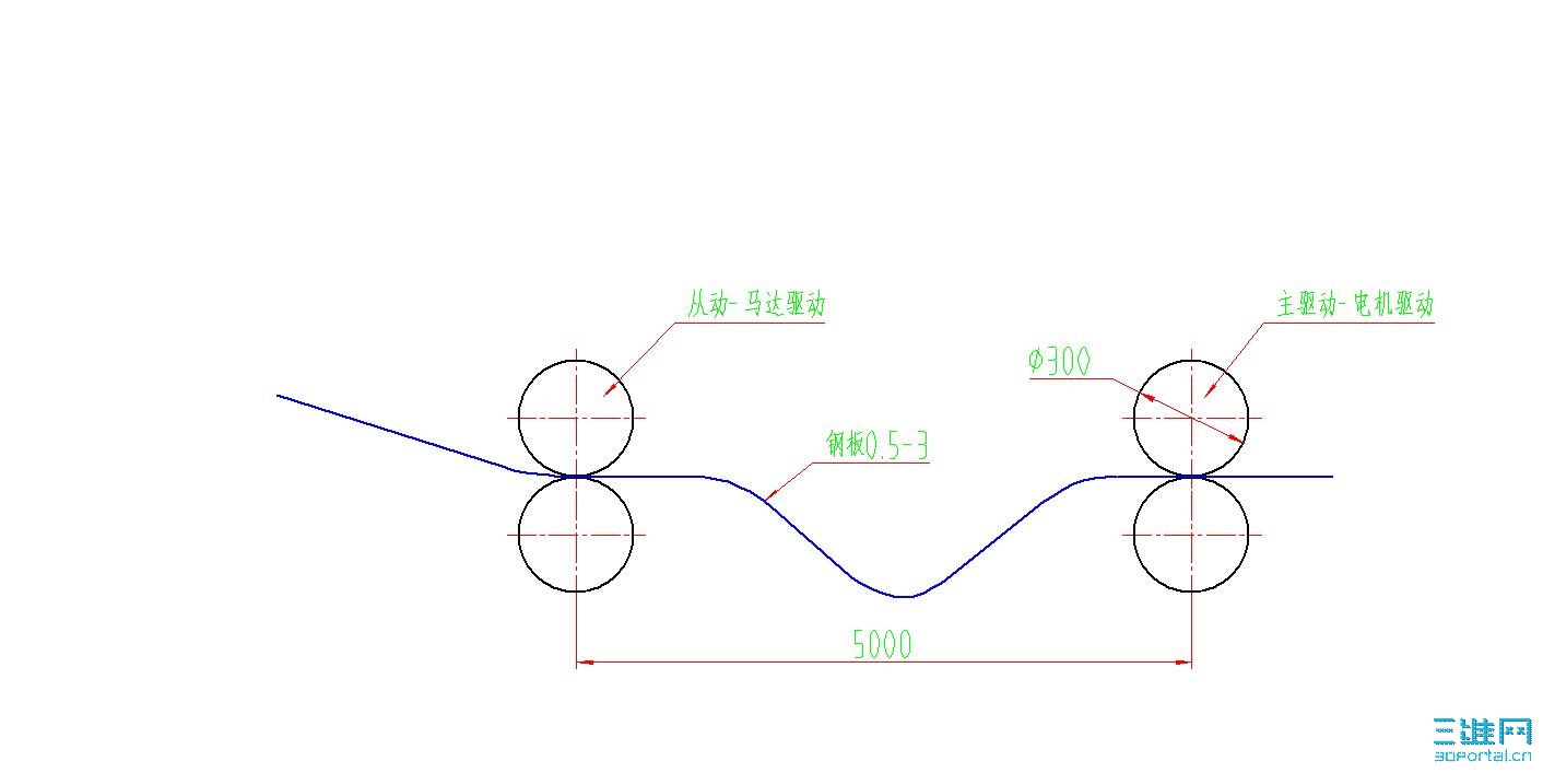

6 h( {. }8 b. H$ z打算改造这台设备,原来主动轮和从动轮都用60KW的直流电机,从动轮的电机连接齿轮箱减速,因为从动轮的电机耗电太大(其驱动七个轴,实际只有一个有用),而且结构也不需要如此复杂,我们想直接用一个小的减速电机驱动,改造后的示意图如图所示,现在有几个问题想请教各位专业人士:# n( `# R$ R! x* Y8 b
1、引料时整个机组速度是10m/min,运行后,逐渐加速到200/min(薄板,厚板速度稍慢),如果用减速电机是否能否满足逐渐加速时与直流电机加速匹配?也就是追速问题。这个特别关键
) @6 a  s9 K) n5 w2、加速后速度匹配问题:减速电机与主动电机速度是否能满足精确到米(每分钟),这个也是关键
1 @; H! u# ~* G3、减速电机输出扭矩至少400能满足要求,选择什么方式的减速机性价比比较高,电机的功率选多大合适?
  I- k9 D2 j/ Z0 t& }8 t. j5、电机这方面投资大约多少钱?4 o$ ?! W; A# j6 h* P# x5 Z
如果您是这方面的专家或者是数控方面的专业人士,请多指教!

发表于 2010-4-11 02:18:47 | 显示全部楼层 来自: 丹麦
关于电机功率,大概算了一下,如果我对你的应用理解的对的话
9 U& C5 ~+ S4 L2 _( T3 z$ ^(200m/min)/(pi*0.3m)=212.2rpm=22.22rad/s' J" ]* S9 l3 S$ a% G/ t2 L+ ^
P=T*w=400*22.22=8888.6W=8.9kW3 J# }0 o* V8 R1 E3 ?% J* }
假设齿轮减速,效率0.97,则需8.9/0.97=9.2kW,考虑一些余量,怎么也得选11kW吧,稳妥点选15kW
pangpang + 3 应助

发表于 2010-5-17 11:52:50 | 显示全部楼层 来自: 中国河南洛阳
改造方案是不可行的,所谓的减速电机应该是交流电机带减速器集成的 ,而这个控制系统是一个直流调速系统,叫速度跟随系统,只有用直流调速才能作到,普通交流电机无法做到无级调速,你提的几个问题在低速都能实现,工作不连续,效率低。但高速时积累误差你不好控制。要改也是改交流伺服。
发表于 2010-5-18 21:00:48 | 显示全部楼层 来自: 中国广东中山
滑差电机,加变速箱,可无机调速,不过完全同步要过程,需要几次调整和跟随!
发表于 2010-5-21 09:34:08 | 显示全部楼层 来自: 中国福建南平
是张力的问题,如果都换成交流电机,有专用的收放卷矢量变频器,能满足你的要求。
