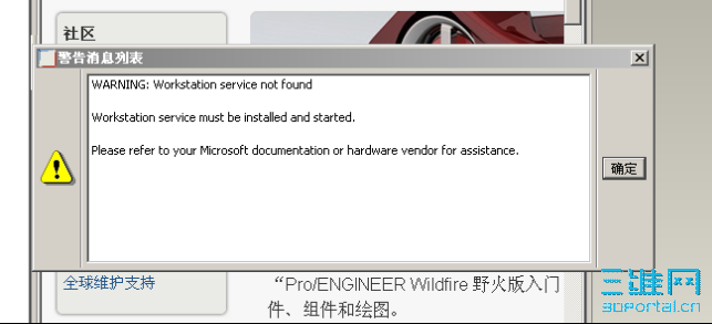

[已解决] 费了老大劲装上了4.0M070,打开后出现警告提示,哪位懂洋文的看看是什么意思

6 E) @! R* [3 L8 X% B  f, w. U: v. n上学的时候没学好洋文,哪位兄弟给指点一下,怎么解决这个问题?是否需要重装?先谢谢各位了。

意思是workstation服务没有启动,控制面板-管理工具-服务-Workstation,启动这个服务并设为自动就好了。

1# qwerabcd 看一下有没有这项服务,如果有的话照二楼的设置。注意安装的时候杀毒软件有没有关闭。

没有这项服务,的确在安装过程中没有关闭杀毒软件。谢谢二位了。

问题解决了。在控制面板中打开“网络连接”,然后双击“本地连接”,点“属性”,然后点“安装”安装 “Microsoft 网络客户端”,安装结束后一般不需要重新启动,之后 Workstation 服务会自动添加并启动。
